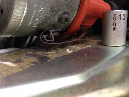

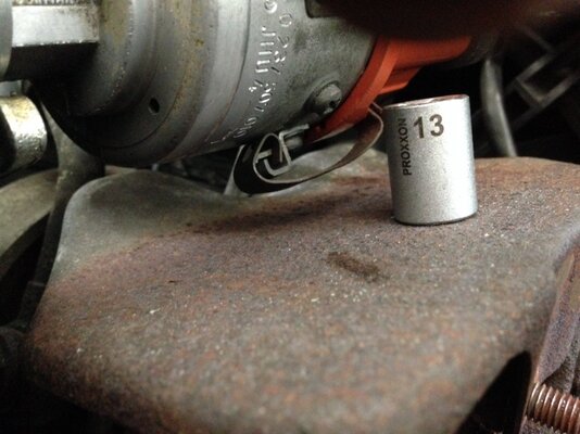

In meiner Kiste habe ich noch ein neues Hitzeblech gefunden. Das hat fasst gepasst. Ich musste nur eine kleine Ecke hin zum Motor nacharbeiten und dann passte es rein. Als es drin war bemerkte ich, dass sich der Abstand zwischen den Bauteilen verändert hat. Nun habe ich Sorge, dass die Zündspule zu viel Temperatur abbekommt.
Bild 1 - das neue 0-1 mm Luft nach oben
Bild 2 - das alte mind. ca. 7 mm Luft nach oben
- Was meint Ihr, geht das oder besser das alte lassen (alte ist nicht schön aber funktioniert)
- Warum gibt es da Unterschiede in der Passform? Kommt das von einem älteren 901?

Möglich, dass das Abschirmblech des Garretts etwas anders geformt ist.
Lässt sich aber sicher noch etwas nachbiegen.
Oder das alte verzinken lassen. Kann ja bei meiner nächsten Verzinkerei einfach mit dazu, dann bleibt es kostenmäßig sehr erträglich.
