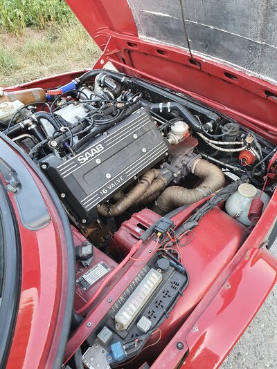

Ich habe dieses Hitzeschutzband an den beiden Auspuffrohr-Krümmern an meinem Saab 96 Rallye verbaut. Funktioniert gut, hält auch etwas Hitze aus dem Motorraum heraus.

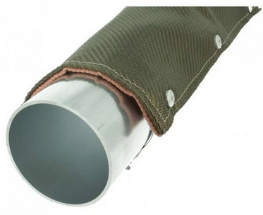

Beim Schnüstern bin ich auf so ein "Schild" gestoßen, das mit Edelstahl-Bindern einfach am Rohr befestigt wird - vielleicht nehme ich einfach sowas, das könnte zu dem, was ich will, ganz gut passen?
https://www.turbozentrum.de/Titan-das-Original-Hitzeschutz-fuer-Rohre-30cm-lang
Ja, wenn Du nur partiell die Abstrahlung in eine bestimmte Richtung minimieren möchtest, ist das wahrscheinlich die bessere Lösung.

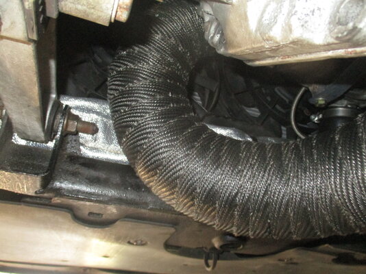

Das Hitzeschutzband zum wickeln funktioniert an sich recht gut.
Objektiv hab ich natürlich nicht gemessen wie viel Strahlungshitze das abhält, subjektiv ist die Umgebung jetzt aber deutlich weniger heiß.
Das Wickeln ist eine scheiß Arbeit, wenn man dann später in der Umgebung etwas schraubt hat man auch ständig irgend welche kleinen Härchen von dem Zeug die einen piksen...
...und aussehen tut es auch irgendwie immer räudig, finde ich, selbst wenn es super ordentlich gewickelt ist.
Glücklich bin ich mit dem Band irgendwie noch nicht so richtig, auch wenn ich ebenfalls davon ausgehe, dass es die Abstrahlung an die Umgebung deutlich verringern kann...

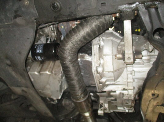

Leider hab ich die Fotos von der Einbausituation vergessen und gerade nicht parat, aber wenn ich das richtig in Erinnerung habe, dann ist da allenfalls ein Daumenbreit bis nach vorne zum Träger - ich muss es mir mal daraufhin anschauen, wie viel Platz da wirklich bleibt...
Jedenfalls kaum mehr als hier mit dem Bandel-Kat:
