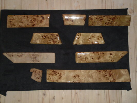

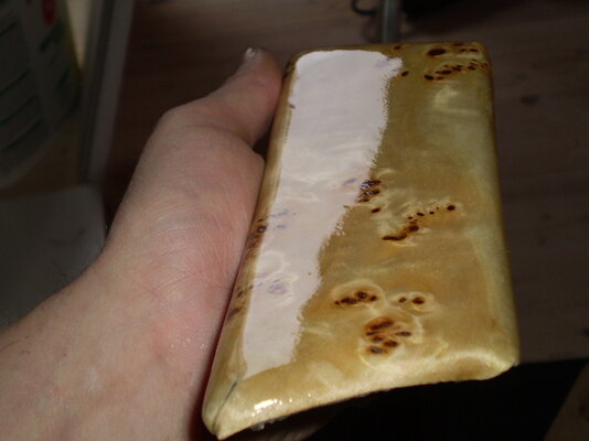

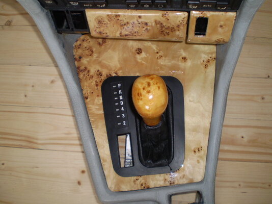

Mit Aufpolieren ist da garnichts mehr ,da der Lack abgeplatzt ist bzw sich vom Holz ,ablöst. Eine Möglichkeit , wäre Wassertransfer-Druck aber ,......sieht meiner Meinung nach ,doof aus .Möglichkeit zwei , klarlack runterschleifen und lacken , lassen . Oder wie schon gesagt selber furnieren . Habe ich bei meinem BMW auch selber gemacht, da Pappel Hell in einem e34 nur eine Handvoll davon,hergestellt wurden .
Lackiert habe ich sie dann mit Treppen und Parkettlack.
