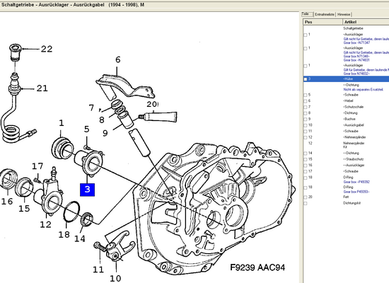

es geht um das manuelle Getriebe meines 96er 2.3i-16v mit Seilzug, das für einen Kupplungstausch ausgebaut wurde und nun dichtungsmäßig saniert wird.
In der Getriebeglocke hatte sich einiger öliger Ranz angesammelt. Konnte schlecht von außen gekommen sein und unter dem Ausrücklager war es ziemlich verölt, daher nehme ich an, dass es im Bereich der Hülse raussuppt. Im EPC steht zwar eine Dichtung für die Hülse drin, die ist aber nicht abgebildet:
Die Teile 18 und 14 scheinen ja nur beim Hydraulikzylinder verbaut zu sein.
Hat jemand eine Empfehlung, wie das eventuell dichtzukriegen wäre? Die meisten Posts und Videos zum Thema beziehen sich auf den Hydraulikzylinder.

Ich hab noch eine Hülse liegen (weil sie bei meinem Kupplungstausch zu spät geliefert wurde und ich daher die alte weiterverwendet habe, bislang problemlos), an der ich nachschauen kann, aber wenn das EPC sagt, dass es die Dichtung nicht als separates Ersatzteil gibt, könnte es ja sein, dass sie sich auch nicht ohne weiteres tauschen lässt (wenn ich das richtig in Erinnerung habe, ist die verpresst?)

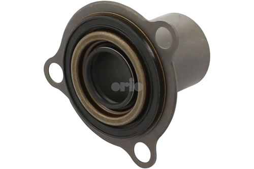

Ich habe tatsächlich ein Bild von der Hülse gefunden (Saab Nr. 8739435):
https://motorenmann.de/p/50982/huel...00-ii-1994-1998-saab-original-ersatzteil.html
Das scheint tatsächlich keine Standarddichtung zu sein. Tauschen kann man wahrscheinlich vergessen.
Würdest Du Deine übrige Hülse eventuell abgeben? Ansonsten kann ich die bei Skandix bestellen. Da gibt's übrigens interessante Servicehinweise:
Wenn die Kupplung schwergängig ist, sollte die Führungshülse (Skandix 1006398) erneuert werden. Eine defekte Führungshülse ist eine häufige Ursache für dieses Problem.
Weiterhin kann es zu Ölundichtigkeiten an dieser Hülse kommen, wenn die Kupplung schwergängig ist. Grund hierfür ist, dass sich das Ausrücklager auf dieser Hülse einläuft und die Hülse deformiert wird.
Wobei die Hülse bei mir definitiv nicht deformiert ist. Nur das Ausrücklager hat es hinter sich. War aber nicht schwergängig auf der Hülse.
