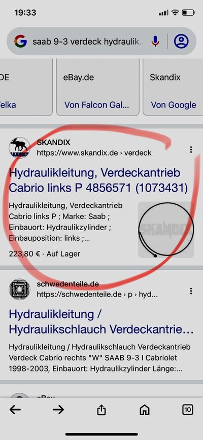

Nun hat er den Schlauch bei skanix für mich rausgesucht, damit ich den bestellen kann.
Ich habe null Ahnung, gibt's dazu kostengünstigere Alternativen.?
Habe für den Zylinder rund 600 mit Pfand ausgegeben. 😓

Ich habe keine Ahnung von sowas und habe einfach Angst, daß falsche zu kaufen.
Das scheint das passende Teil zu sein.

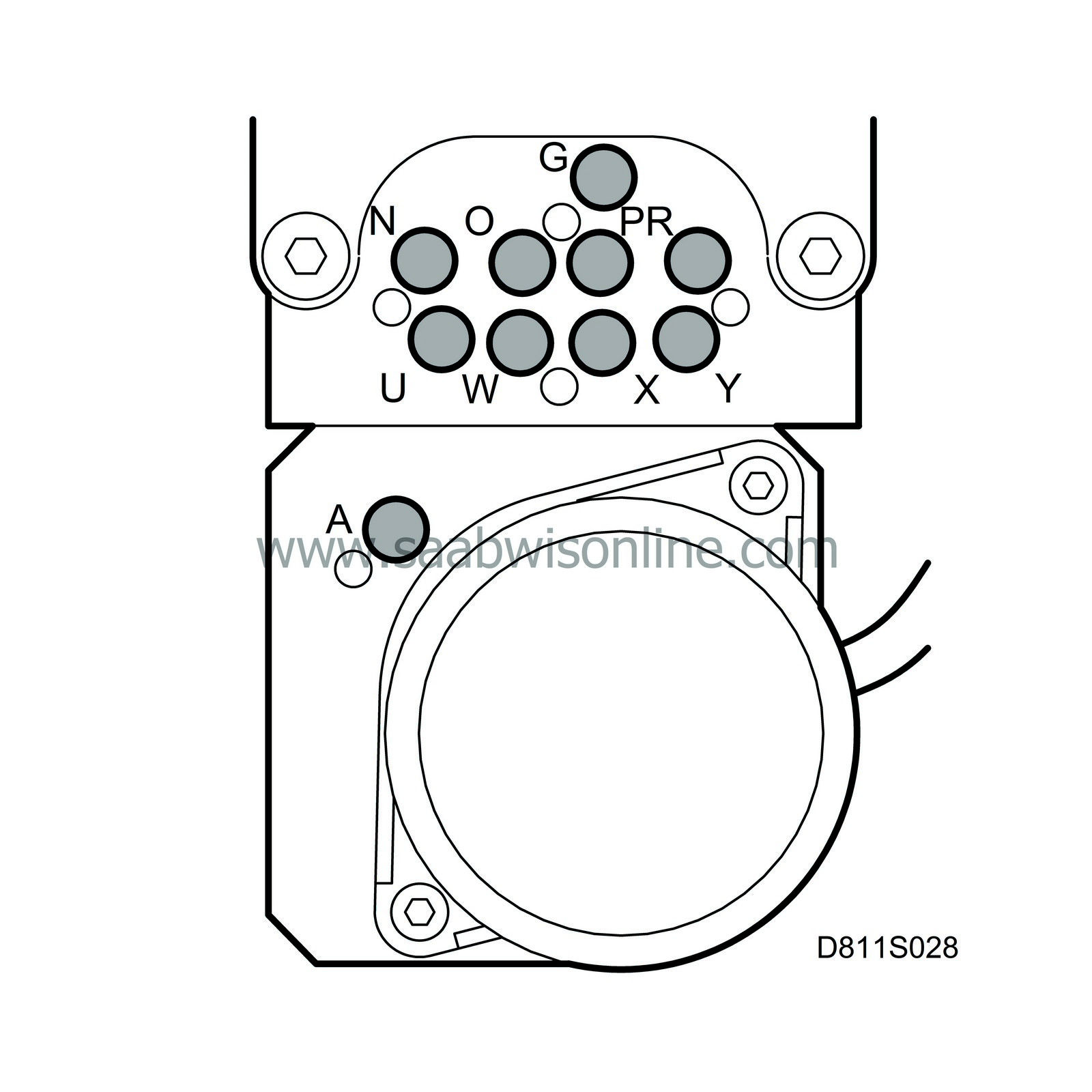

An der Pumpe/Ventilblock müsste jeweils eine Kennung für die Anschlüsse eingeschlagen sein. Das sind die Buchstaben, bei dem, dem du rausgesucht hat das P. Wenn das übereinstimmt, dann sollte das passen.
Was mich verwirrt ist in der ebay Beschreibung der Begriff "rechts "
Brauche den linksseitig
Sehr verwirrend alles...
Ist ein wenigvso, als würde ich in China ausgesetzt werden und sollte in die richtige Bahn steigen, im ans Ziel zu kommen.

Mein Bruder hat mir nur den link von skanix geschickt.
P Schlauch, was immer das heißt.
