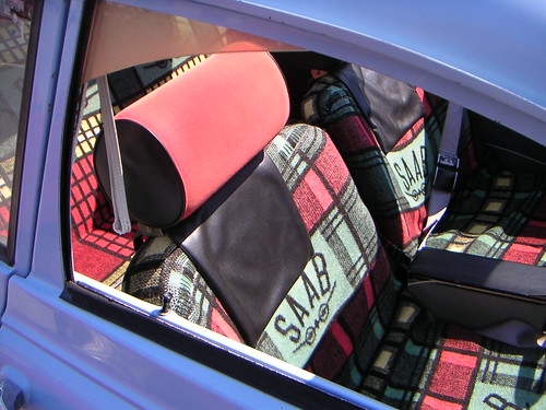

Wie sieht's bei Euch in der Sonett III aus?
Alles original (beige/braun) oder teilweise auch ein wenig an den Geschmack angepasst?
Über einige Bilder, auch vom Himmel, den Sitzen und vom Teppich, würde ich mich hier sehr freuen!
Meine Sonett hat im Heck nämlich weder Verkleidungen, noch Bezüge, so dass ich alles neu machen muss. Es kommt mir dabei nicht unbedingt darauf an, dass es original aussieht, besodners weil ich das beige/braun nur schwer ertragen kann.
Ich denke darüber nach, den Innenraum schwarz/grau zu machen, den Stil aber sonst beizubehalten.
Die SAAB-Decken sind ein Muß ;)))
/To
PS: okok... ist 'n 96er... ;)
mehr Innenraumbilder hab' ich leider nicht:
@targa: Jajaja... die Decken sind schon klasse, habe ich auch schon mal auf einem Treffen gesehen......
