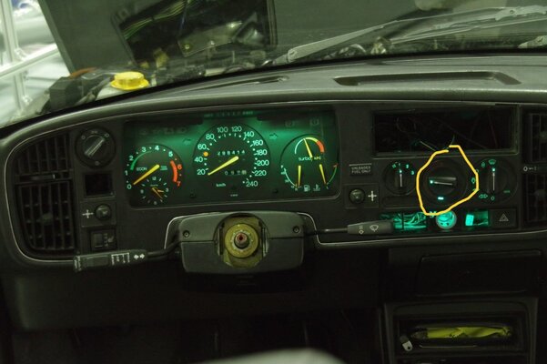

Für die Heizungsreglerbeleuchtung war es `ne blöde Idee. Grüne LEDs werden von roter Durchlichtfolie geschluckt.
Da ist jetzt wieder eine altmodische Glühlampe drin.
Im Kombiinstrument tun es weiße perfekt, da die Verkleidung grün ist. Grün plus grün = grün. Weiß & grün = grün :-)
Ich habe weiße drin, die passen perfekt
