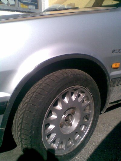

Ist dieser Rostbefall am Kotflügel normal für 1997?
verkehrte Welt :biggrin:
Normalerweise sind die Türen die am Häufigsten durchgerosteten Teile, die scheinen hier aber unberührt. Allerdings scheint da schonmal Hand angelegt worden zu sein, denn normalerweise sind doch die weißen Stellen auch in Wagenfarbe lackiert (ist das auf dem Bild Talladega-rot?) !?!
Aber interessant zu sehen, wies unter nem Airflow-Paket aussehen kann:eek:
Gruß Max
Der vordere Kotflügel ist eigentlich das geringste Übel.
Abschraubbar und Lackieren dieses Bauteiles kostet nicht die Welt.
Besser als Türe oder gar hinterer Kotflügel....

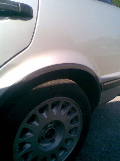

hello leute hab ja nen 93er äro.. und der sieht auch etwas beschissen an den Radläufen aus... wagen wurde mal neulackiert,.. vllt zu viel geschliffen?
hmm was kosten die Vorderen kotfl.?? weil will wagen eh im sommer komplett lackieren lassen...
weiter,... hinten hab ich auch am radkasten blasen mit bis zu 6cm! durchmesser... und teilweise blattelt der Lack schon runter... das selbe hab ich einmal am DAch auch ne blase mit kleinen Löchern drin ca 3cm DM......
kann man die hinteren radläufe, wo es befallen ist kitten... oder ist es besser was einzuschweißen??
was kommt billiger??
1) weiter,... hinten hab ich auch am radkasten blasen mit bis zu 6cm! durchmesser... und teilweise blattelt der Lack schon runter... das selbe hab ich einmal am DAch auch ne blase mit kleinen Löchern drin ca 3cm DM......
2) kann man die hinteren radläufe, wo es befallen ist kitten... oder ist es besser was einzuschweißen??
1) Dann drück da mal mit einem kleinen Schraubenzieher drauf und schon bist Du durch....
2) Mit kitten ist da nichts. Einschweißen! Danach den kompletten hinteren Kotflügel lackieren lassen...
