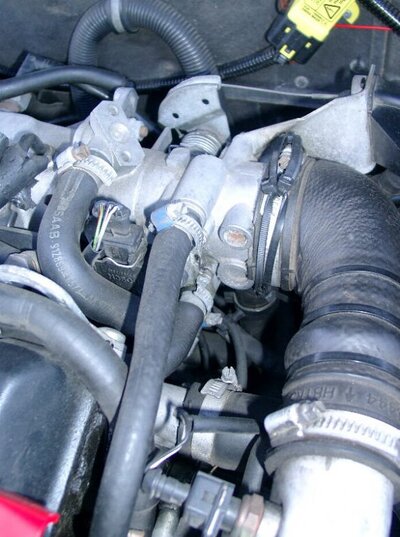

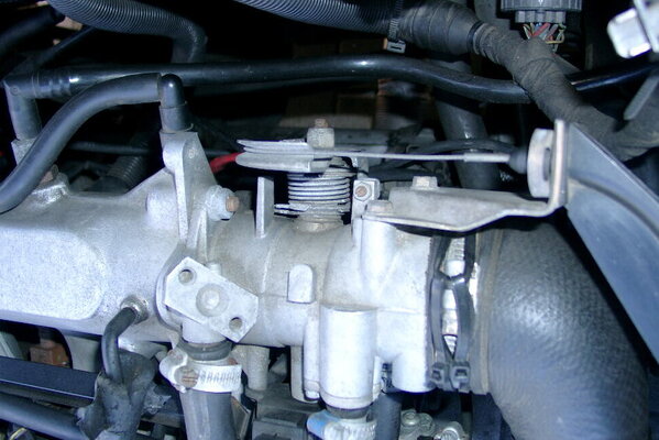

Möchte Dir keine Angst machen, aber bei diesem TCS-System sind 1000 Möglichkeiten weit untertrieben, leider.
Oft zur Quote von 1 €/ Möglichkeit ;-)
Als erstes mal das Ventil an der Spritzwand auf Widerstand messen. Muß um die 30 Ohm liegen.
Das TCS würde ich erstmal kalibieren lassen. Wo in FFM ??? Da bin ich überfragt.
TCS ist ja schön und nett (aber nur wenn es funtkioniert).
