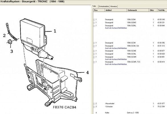

Steuergeräte Schalter/Automatik sind m.W. gleich, es gibt aber trotzdem noch genug Varianten (siehe Bild) E=LPT L=FPT R=Aero SAI=Sekundärluftpumpe
