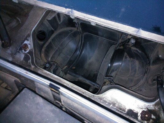

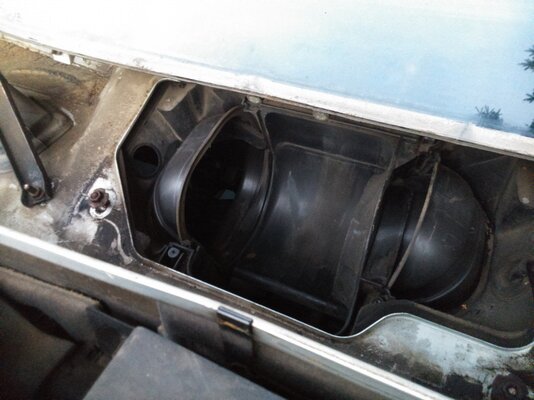

Siehe Bilder.

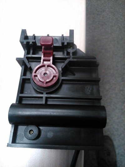

Der Fehler liegt wahrscheinlich an dem roten Hebel, welcher sicherlich gebrochen ist. War bei mir so.
Der Hebel läuft normalerweise in der weißen Schiene und betätigt das Gestänge für die Klappen.

Danke, war vorhin mal draußen, aber da ist gerade nicht vernünftig dran zu kommen. Nur den Begriff Jalousie sollten wir hier wohl streichen. Die sehen von unten zwar so aus als wenn es mehrere gebogene Lamellen wären, aber ich denke das täuscht und es sind nur die Stufen in den Halbschalen. Meine steht gerade gut 1cm offen, lässt sich aber auch nicht ohne Gewalt bewegen. Dann weiß ich ja jetzt was ich noch zu tun habe. THX.
