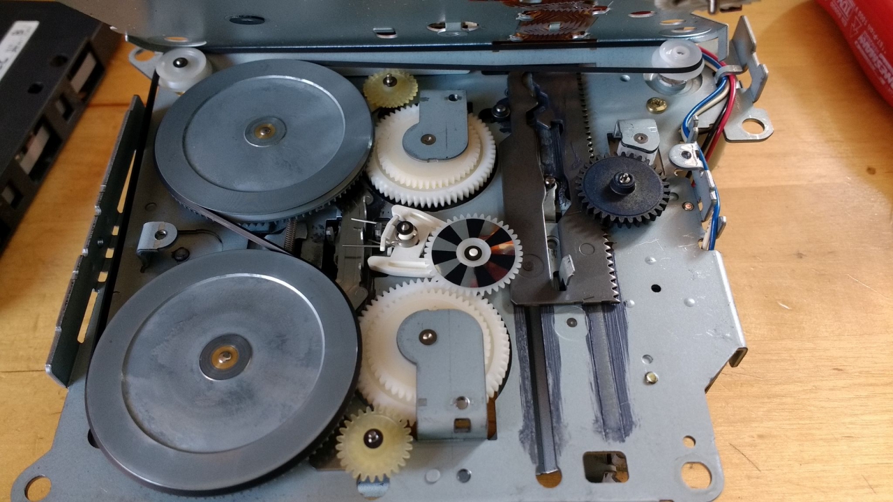

Ich habe das bekannte Problem, dass der Lesekopf beim Einschieben einer neuen Cassette ein paar mal wendet und diese dann wieder auswirft. Abspielen scheint zu funktionieren, man hört kurzzeitig etwas, dann wendet der Kopf aber schon wieder. Vor- und Zurückspulen klappt auch nicht.
Ich habe das Radio mal geöffnet, um es zu säubern und den Riemen zu überprüfen. Die Cassetteneinheit sieht folgendermaßen aus:
Nachdem der Riemen immer noch eine ausreichende Spannung aufweist, gehe ich eher davon aus, dass dieses Inkrement-Rad in der Mitte nicht mehr richtig angetrieben wird, bzw. der dazugehörige Sensor es nicht mehr ausliest. Leider kann ich das im ausgebauten Zustand nicht testen. Für weitere Tests fehlt mir auch das notwendige Werkzeug bzw. elektronische Fachwissen.
Daher werde ich in Zukunft auch dieses Radio mit einem AUX-In austatten. Allerdings nicht mit der Cassetten-Methode, sondern nach einer anderen Vorgehensweise aus einem englischsprachigen Forum. Dazu werde ich dann eine ausführliche Anleitung erstellen, falls auch noch andere hier an einem Umbau Interesse haben.
Zu dem Kassettenproblem kann ich leider nicht beitragen. Das Inkrement-Rad schwenkt wohl je nach Abspielrichtung zu einer der beiden Antriebsräder oben oder unten. Ich würde mal versuchen den Motor per Hand zu drehen und schauen, ob das Inkrement-Rad schwenkt, in die Zahnräder eingreift und mitgedreht wird. Wahrscheinlich wird es mittels Lichtschranke ausgelesen, eventuell befindet sich unter dem Rad eine Sende und Empfangsdiode. Vielleicht sind diese durch Staub verschmutzt.

Versuch mal, die Schienen, auf denen der schwarze Schlitten rechts läuft, zu fetten.
War zwar ein CD-player, konnte so aber erfolgreich wieder zum Laufen gebracht werden.

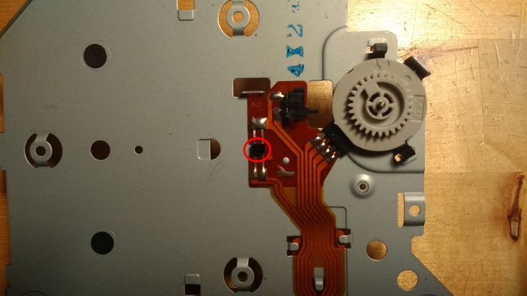

hier zunächst mal ein Foto des Sensors (rot markiert). Er sitzt direkt über dem Inkrement-Rad. Den habe ich bereits gereinigt. Allerdings hat das zu keiner Besserung geführt.
Als Nächstes habe ich dann die Schiene geschmiert (wie von bigintelligence empfohlen). Allerdings muss ich erst noch testen, ob das bereits ausreicht, um das Cassettenteil wieder zum Laufen zu bringen. Vorerst bleibt das Radio noch ausgebaut, da ich noch den AUX-Input einlöten will. Das verzögert sich allerdings etwas, da ich den notwendigen Stecker dafür noch nicht erhalten habe. Ich reiche dann alles nach, sobald ich fertig bin.
Kuck mal ob der Mikroschalter oberhalb der Lichtschranke noch geht. Vielleicht auch mal das Rad putzen - so richtig spiegeln tut das auf dem Bild nicht mehr.
Ansonsten klingt das sehr nach Riemen. Der muss wirklich straff sein und darf unter Last nicht durchrutschen - auch wenn er gut aussieht, ist er nicht unbedingt ok!

Und nochmal - ich bin mir zu 90% sicher, dass der Riemen schuld ist. Ich habe die Vorgängermodelle regelmäßig da - die haben einen fast baugleichen Mechanismus - bei dem Fehler ist eigentlich immer der Riemen schuld! Die Spannung stimmt nicht mehr, das rutscht durch - sieht man nicht, auch beim vom Hand durchdrehen ist alles ok. Mal den Riemen abnehmen und dehnen - schnappt der sofort zurück oder ist er evtl schon plastisch bzw. zieht sich gaaanz langsam zusammen?
Da der Riemen ein häufiges Problem bei diesen Radio zu sein scheint, habe ich das auch als erstes überprüft und diesen gewechselt. Übrigens: der gemessene Riemen hatte folgende Abmaße: Vierkantriemen Durchmesser: ca. 125-130mm, Innenumfang: ca. 410mm, Breite und Dicke: 1mm.
Ich habe einen etwas kürzeren Riemen bestellt, der dann wirklich stramm eingebaut war. Leider habe ich damit keine Besserung erreicht. Aber evtl. hilft es anderen hier, die dasselbe Problem haben und es zunächst mal mit dem Riemen versuchen wollen.
