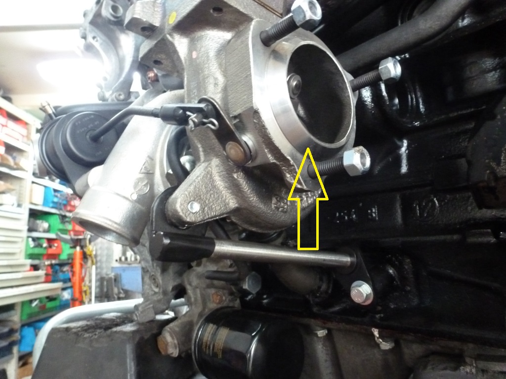

Habe die Dichtung des Steuerkettenspanners in Verdacht:
man sieht es nur schlecht, es sieht aber so aus, als sabbere von dort Öl hinab und bildet dann Tropfen an der Ablassschraube.
Kann man den Spanner einfach durch die Öffnung hinten am Motor (durch diesen Alu-Anbau-Block) mit langer 27-mm-Nuss ausbauen - neue Dichtung drauf - und wieder einbauen?
Oder verstellt sich da was am Kettenspanner?
Hatte gelesen, dass der Kettenspanner mittels Motor-Öldruck seine Arbeit versieht.
Oder wird der Spanner in sich selbst undicht, da ist auch noch ein O-Ring verbaut..?

habe nochmal nachgesehen mit Spiegel und Taschenlampe:
man kann von hinten durch die Montageöffnung den Spanner sehen, allerdings muss man wirklich den Riemen entspannen und eine Rolle lösen - die Schraube der Rolle sitzt seitlich in der Montageöffnung und damit ein Stück im Wege...
In einem engl. Forum fand ich zwischendurch, dass man auch die Druckstange nebst Feder als letztes wieder einbauen muss, nicht komplett den Spanner.
Man half sich mit Vaseline (!) als "Haftmittel", damit einem der Kleinkram nicht herunterfällt und dann nicht mehr wieder zu finden ist.
Erst seitlich die Nuss einführen und dann durch die hintere Öffnung mit der Ratsche und der Verlängerung lösen, dann brauchste da nix wegbauen.
Gruß Henning
..ein Stück Gewinde des Rollen-Bolzens ragt aber in die Montageöffnung hinein - sah ich im Spiegel.
Dieser Bolzen muss wenigstens 1 cm rausgedreht werden, damit freie Bahn für die 27er Langnuss ist.
Anm.: Ist evtl. nicht der Original-Rollen-Bolzen, wurde schon mal getauscht, vlt. deshalb länger als Original...
