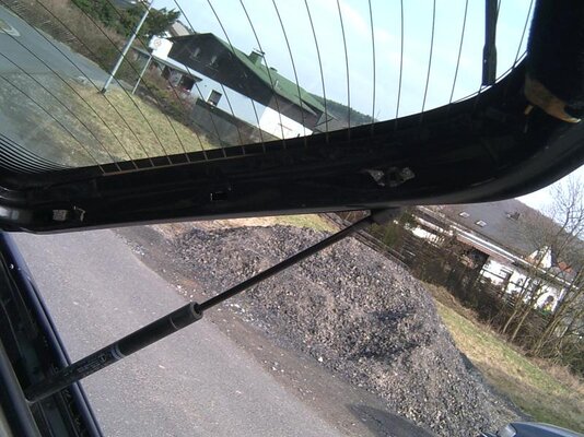

Ich hab die Abdekung Re an der Klappe gelöst und mich in Lauerstellung im Kofferraum platziert. Siehe Bild 1:smile:
Erst mal Dauerbetrieb der Wischdüse und dann Dusche mit Gießkanne = Heckklappe negativ.:rolleyes:

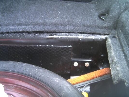

Hmmmmm...
Normal hält sich das Wasser nur dann lange, wenn der Wagen fast ausschließlich im Kurzstreckenbetrieb läuft, also die Innenraumheizung *niemals* die Chance hat, den recht abgelegenen Kofferraum durchzuheizen. Dann steigt die Feuchtigkeit nachts auf, kondensiert an der Scheibe und perlt wieder runter.
Die Innenraumluft zieht ja bekanntlich durch die Finnen seitlich der Heckscheibe ab. Aber nur bei Luftbewegung - im Stand passiert da so gut wie überhaupt nichts.
Also hilft es in einem solchen Fall, eine Zeit lang mit einseitig geklappter Rückbank zu fahren und dazu noch die hintere Hälfte der Hutablage nach vorne zu klappen.
Offenbar hast Du die Kofferraumseitenverkleidung mit dem Bordwerkzeug gar nicht entfernt...
Na ja, erst mal wurscht bei dem schönen Wetter. Hauptsache, Du hast die Wasserquelle gefunden.
Trotzdem würde ich nochmal etwas weiter forschen - vielleicht findest Du noch eine andere Ursache...
Solange sich nach einer kühlen Nacht Kondenswasser auf der INNENseite der Heckscheibe bildet, ist immernoch Wasser in der Karre.
Stell die Karre ruhig mal mit offenem Kofferraum und hochgeklapptem Ladeboden für ein paar Stündchen in die Sonne.

Volltreffer ( Weg zur Arbeit=5km Einkauf=3km Kinder zu Freunden=3km 1-2mal die Woche 15km )
Richtig nass wars bei vielen Tagen Dauerregen bei Kofferraumbenutzung ( Mußte nachfragen )
Die Seite beim Bordwerkzeug hatte ich noch nicht ab weil das Werkzeug troken ist ohne Rost und dahinter fühlt sich alles trocken an.
Nachdem ich die Heckklappe ausgeschlossen hab viel mir beim fühlrn unter dem Teppich auf das es vom Radlauf her auch feucht ist. Dann bei gezielter Nachfrage Lösung C
@ Turbo9000 hab ihr deinen Tip mit dem erst mal 20% öffnen und ablaufenlassen gezeigt
Mal sehen obs troken bleibt. ( werd das mal weiter beobachten )
Wolly:smile:

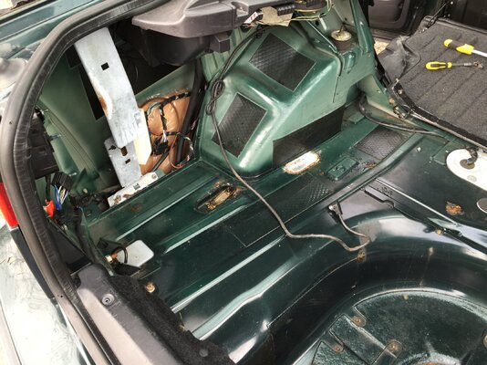

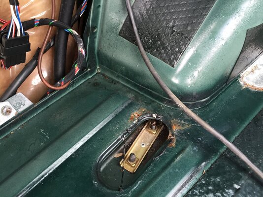

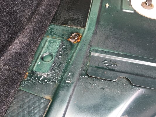

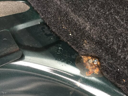

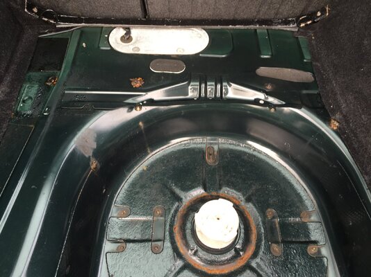

Hey, ich hänge mich hier mal ein...
Mein 9k stand nun eine ganze Weile ungenutzt herum (draußen, schräge Auffahrt, Heck nach unten zeigend).
Als ich ihn neulich aufmachte, um ihn mal wieder zu bewegen und für die HU fertig zu machen, musste ich feststellen, dass überall im Auto Schimmel war! :eek:
Vor allem die Gurte waren die reinste Petrischale. Habe alles mit Chlorreiniger gewischt und - zumindest an die sichtbaren Stellen - alles entfernen können. Es war richtig viel Feuchtigkeit im Auto, alle Scheiben beschlagen etc.
In der Reserveradmulde stand Wasser. Und zwar genau so, dass es nicht aus dem Ablauf fließen konnte. Habe in dann für ein paar Stunden in der Sonne gehabt. Das war vor einer Woche. Heute war ich wieder da und hab mal die linke Kofferraumverkleidung abgenommen. Darunter sieht es ziemlich übel aus... (siehe Bilder)
Überall feuchte Stellen und viel Rost an neuralgischen Stellen. Meine Fragen an euch:
Ist das normal, dass in dem Alter (BJ 96) so viel Rost vorhanden ist?
Woher mag die Feuchtigkeit kommen? -> es können nach einigem Lesen ja viele Stellen sein, aber vielleicht erkennt man eine Charakteristik?
Kann es sein, dass sie von unten kommt? An diesen "Rost-Spots" sind ja immer Löcher nach unten.
Zur Vorgeschichte: In der Reserveradmulde wurde die hintere rechte Ecke geschweißt, da er hier wohl mal aufgesetzt hat. Ist nur provisorisch gemacht worden und schon wieder rostig, aber dicht. Des Weiteren gibt es einie Durchrostungen unter der Gummidichtung beim Schloss, bzw. dem Blech darunter, das man nur sieht, mann man sich auf Höhe der Ladekante befindet.
Rund um die Rückleuchten ist alles sauber. Keine Flecken, kein Rost, kein Kalk. Die Dichtungen hatte ich mal alle gefettet.
Es gab ne ganze Menge Dreck unter den Kabeldurchführungen ins Dach, die habe ich alle wieder frei gekratzt.
Freue mich auf Feedback!

@Hennu: Hat der Wagen ein Schiebedach? Wenn ja, die Abläufe kontrollieren. Wenn die verstopft sind, läuft es dort über.
Bei "Heck nach unten geparkt" sucht sich das Wasser Wege bis in den Kofferraum.
Ohne Schiebedach: Auf dem Dach gibt es hinten links und rechts die Abdeckungen vor der Heckklappe.
Nimm die mal runter und schau nach, ob dort noch alles dicht ist ...
