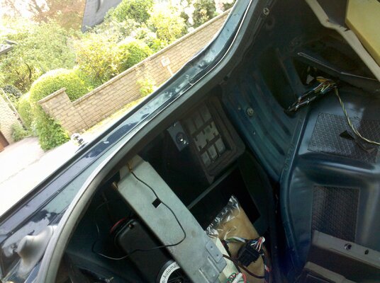

habe noch eine Stelle für Wassereintritt, die mich recht lange suchen ließ.

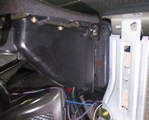

In der C-Säule laufen für die Be- und Endlüftung rechts und links Kunststoffkanäle in den Kofferraum.
Bei mir war die Dichtung des Kanals die an die C-Säule gedrückt wird undicht.
Das gemeine dabei ist, dass das Wasser dann zwischen Seitenwand und diesem Kanal direkt in die Endspitze getropft ist. Der Teppich links war nur selten etwas feucht.
Sobald aber Temperaturschwankungen da waren und Kondenswasser entstand, war von Innen alles beschlagen.
Es bleibt eigentlich nur, wirklich alles an Verkleidung auszubauen und sich in den Kofferraum zu setzen. Während jemand mit einem Gartenschlauch Regen simuliert.

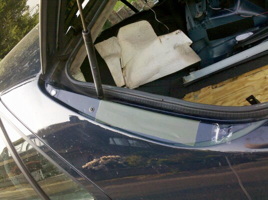

Und weil Du gerade diese Stelle beschreibst, auch hier hatte ich noch eine Undichtigkeit gefunden. Genau da ist die Karosserie ja "gestoßen". Ich hatte die Dichtung in dem Bereich dann mal ab und eine minimale Durckrostung darunter gefunden. Geschweißt, grundiert, sieht man ja nichts von ist ja die Dichtung drüber.
Zur Zeit ist es, egal welches Wetter und welcher Abstellplatz, rappeltrocken.

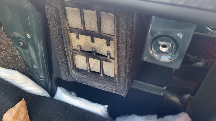

Ich hab auch gerade die die nassen Kofferraumseiten hinter den Verkleidungen meines 9k trockengelegt.
Der Verteilung der Feuchtigkeit nach gehe ich davon aus, dass sie durch die Dichtung zwischen der Entlüftungsklappe und dem Plastekanal gekommen ist, die auf dem 1. Foto in #24 gezeigt ist. Die Schaumgummidichtung war klatschnass durchweicht.
Zwei Fragen stellen sich mir:
1. Wie kommt das Wasser dort überhaupt hin?
Immerhin hat der Kanal ja einen Ablaufschlauch, der deutlich tiefer liegt und der bei mir frei war.
2. Wie dichtet man das sinnvollerweise ab?
Erst im Nachhinein hab ich gelesen, dass im WHB geschrieben steht, sie mit Vaseline einzureiben - das hilft IMHO aber nicht gegen das Durchsuppen.
Zu 1. frage ich mich auch, ob hier das Wasser überhaupt durch den Kanal gekommen ist oder nicht evtl. einfach das ist, was beim Öffnen der Kofferraumklappe unweigerlich, selbst wenn man es vorsichtig macht, immer wieder über das Lautsprechergitter dort hin läuft.
Evtl. durch die Leiste C-Säule (die schwarze neben der Heckklappe R&L)

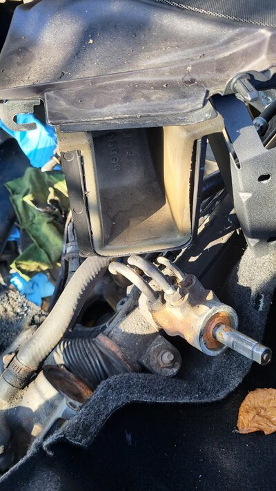

So sieht das offen aus.
Wenn der Schaumgummi nass ist und der Ablauf frei kann es eigentlich nur über die Dichtung der hecklappe da rein laufen
