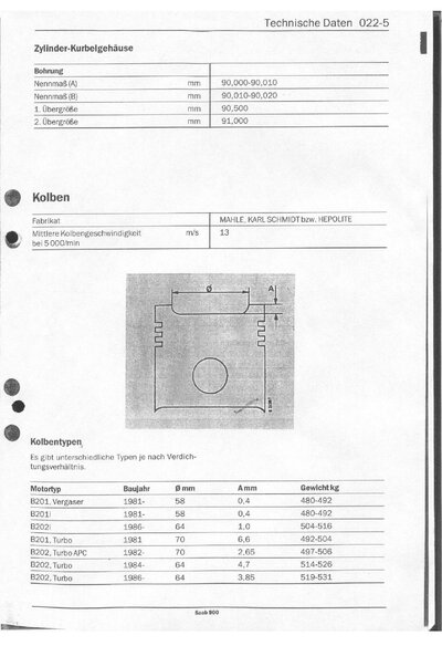

Motortyp BJ dia Amm gewicht
B201,vergaser 1981- 58mm 0,4 480-492
B201i 1981- 58mm 0,4 480-492
B202i 1986- 64mm 1,0 504-516
B201,turbo 1981- 70mm 6,6 492-504
B202,turbo APC 1982- 70mm 2,65 497-506
B202,Turbo 1984- 64mm 4,7 514-526
B202,Turbo 1986- 64mm 3,85 519-531

Ist zwar Quasi schon mal geschrieben worden aber hier noch mal ein Auszug aus dem Handbuch.

Naja ich gebe zu das es etwas undeutlich geworden ist, aber wenn man drauf klickt kann man etwas lesen!!
Also ich tippe ja mal darauf das der Unterschied in dem Platzbedarf der 4 Ventile liegt, bin mir da aber absolut nicht sicher, insbesondere da die 16V Kolben dafür keien Taschen haben.......also wenn es nicht die unterschiedlichen Höhen und damit verschiedene Verdichtungswerte sind weiß ich es nicht.....

Also ich hab jetzt mal im Handbuch nachgelesen und konnte keine weiteren Unterschiede der Kolben feststellen, ausser halt des Durchmessers der Tasche und selbiger Höhe..........das Gewicht ist natürlich auch noch unterschiedlich aber mehr hab ich nicht finden können...........

Also vieleicht bin ich ja tatsächlich nicht in der Lage zu lesen, aber ich konnte bisher im Handbuch keinen Hinweis auf die Unterschiede finden, ausser halt des Durchmessers der Tasche und der Höhe. Das mit dem Gewicht hatten wir ja schon. Was ich wohl noch gefunden habe ist die unterschiedliche Messstelle des Kolbendurchmessers, der Unterschied bezieht sich allerdings auf die verschiedenen Hersteller und nicht auf den Motor Typ.....die Maße der Kolbenbolzen scheinen ja auch gleich zu sein....das Kolbenspiel ist wohl auch reduziert worden, was aber wohl nicht des Geheimnis Lösung sein dürfte.....
