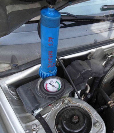

Kann auch an der Quetschung unten rauskommen
Die Leckage ist doch recht einfach zu sehen wenn man Druck mit einer Pumpe auf das System bringt. Nicht dass so wie in meinem Fall einfach nur die Schelle nicht optimal festgezogen war.
Je nachdem welches Kühlmittel man verwendet, sollten sich auch Farbspuren oder Kristalle an den undichten Stellen bilden. Man kann auch etwas Küchenpapier um die Stelle wickeln, wenn was tropft, sieht man die Spuren auf dem Papier, selbst wenn das Wasser schon wieder verdunstet ist.
Ist im Grunde ja auch egal, einen undichten Kühler ersetzt man eben.
Das war an der Stelle auch irgendwie mein erster Gedanke.
Klar, zuerst mal schauen ob eine Schlauchschelle zu locker ist und es dort raus saut. Aber wenn es aus dem Kühler selbst kommt, ist es ja ziemlich egal an welcher Stelle genau. Diese "Analyse" ist dann eher verschenkte Lebenszeit.
