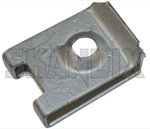

Das größere Problem ergab sich für mich aber beim Versuch an den Ablaufstutzen zu kommen. Die Schrauben der unteren Verkleidung drehen alle durch. Abflexen geht natürlich - nur wie bekommt man die Verkleidung wieder gescheit dran? Habt Ihr da Erfahrungswerte?

Ich habe beim letzten mal handelsübliche Edelstahlschrauben und Muttern genommen, jeweils mit Kragen. Ist etwas fummelig, geht aber. An die vorderen Muttern kommt man durch den unteren Kühlergrill.

Wobei es sowas auch in Eselstall gibt.
Die Löcher sitzen nicht alle direkt an einer Kante, da helfen die nur bedingt. Wenn ich so drüber nachdenke, eigentlich an der Unterboden Verkleidung keine einzige...
