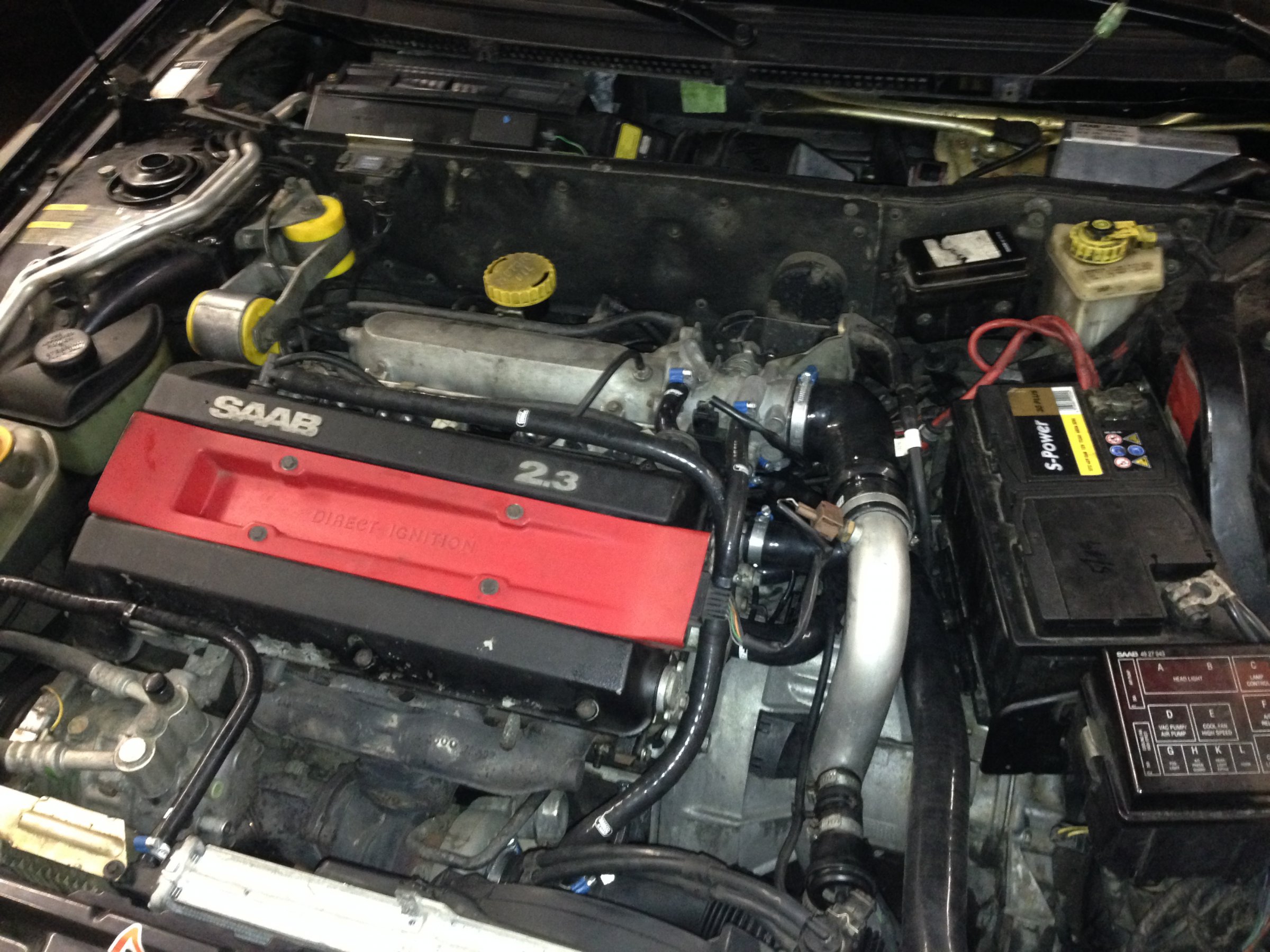

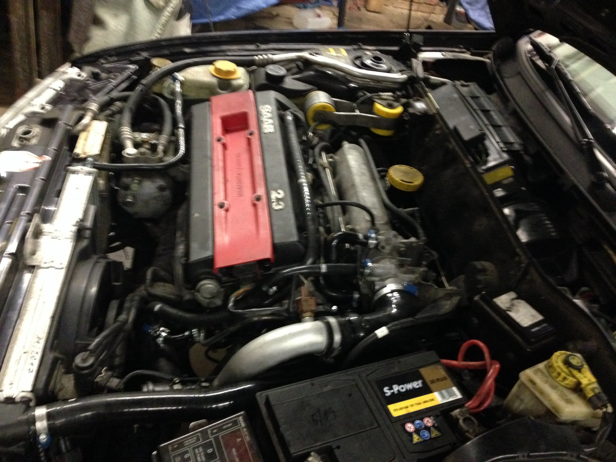

Ich packe es mal hier dazu:
Obwohl es keinen aktuellen Defekt beim 97er 9000 2,3TU gab, habe ich den Samstag mal genutzt, alle Schläuche und Manschetten des Laders/Ladeluftkühlers
durch Silikonware zu ersetzen.
Da ich dabei auch den Lüftermotor und den Heizungskühler tauschen wollte, habe ich vorab die Klimaanlage leeren lassen, denn auf das Gewürge mit den Klimasschläuchen verzichte ich gerne, wenn es nicht unbedingt sein muss.
In dem Zusammenhang habe ich auch das Gehäuse des Klimakondensators geöffnet und daraus den Dreck der letzten 233tkm entfernt, das lohnt sich wirklich:eek:
Morgen wird die Klimaanlage frisch befüllt, dann sollten diese Baustellen auf längere Sicht wieder geschlossen sein.

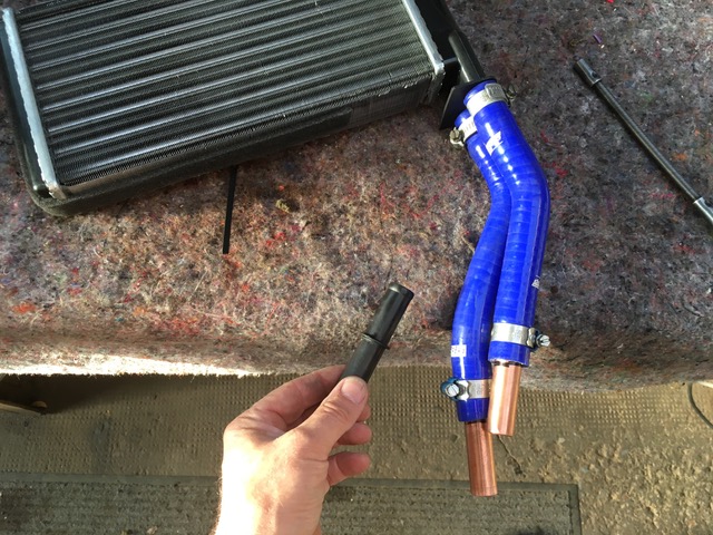

Ein kleiner Nachtrag anlässlich des kompletten Schlauchtauschs bei einem 1998er 9000Turbo.
Beim lösen der Schellen an den Schläuchen zum Heizungswärmetauscher
fand ich die schwarzen Verbinder aus glasfaserverstärktem Kunststoff teilweise zerbröselt vor.
Irgendwie ist die Vorstellung unangenehm, dass sich die Verbindung im Fahrbetrieb auflöst, vor allem weil weitgehend unsichtbar im "Aquarium"
Ich habe die Teile nun duch Kupferrohre (ø18 mm, 80 mm lang) ersetzt. IMG_4684.jpeg
