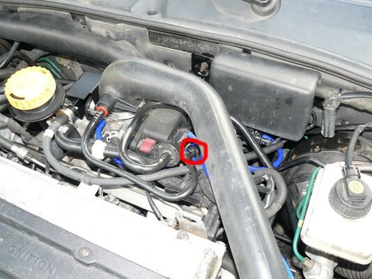

Hast du noch mal eine Totale der Einbauposition. Würde dir gerne weiterhelfen, kann das Teil aber gerade nicht verorten...
Gruß Sven
Hi Sven, habe gerade kein Bild zur Hand, kann aber morgen nochmal eins machen. Das Ding sitzt wenn du vor dem Motor stehst rechts oben auf dem Saugrohr. Der untere Druckanschluss unter dem abgebrochenen ist für den kurzen Unterdruckschlauch zum Druckregler an der Einspritzleiste. In meinem Bild rechts ist das Kunststoff-Ansaugrohr vom Ladeluftkühler zur Drosselklappe.
Hier jetzt die globalere Aufnahme:

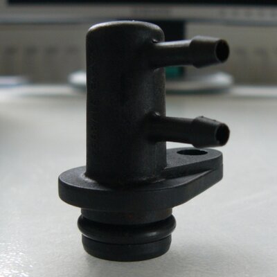

So, nachdem der Unterdruckanschluss endlich da und verbaut ist, konnte die Probefahrt erfolgen. So wie es aussieht ist alles dicht, sowohl Kühlwasser- als auch Unterdruckseitig. Voller Schub, keine Fehlermeldung.
Wenn euch das mit dem Unterdruckanschluss auch mal passieren sollte: Das Teil hat die Nummer 55558115, ist bei Saab unter "Verschraubung" geführt und kostet knapp 20 Euro.
