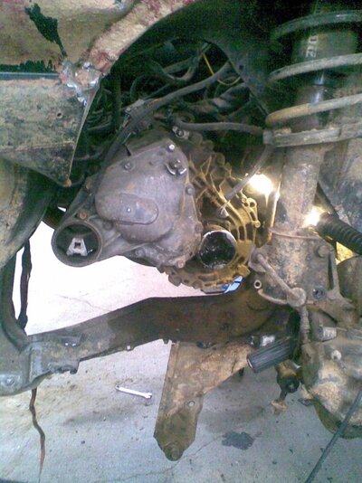

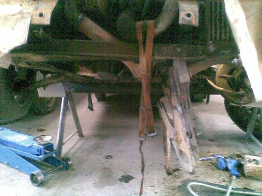

hier aus aktuellem Anlass 2 Bilder vom Kupplungstausch mit hinuntergeklapptem Motortragerahmen bei meinem Renner am letzten Wochenende.... :smile:
( das Erste, von der Seite aus fotografierte könnte man übrigens auch als Suchbild verwenden, wer findet das Teil, das original in einem Heckantrieb-volvo verbaut war ? ) :eek: :biggrin:
