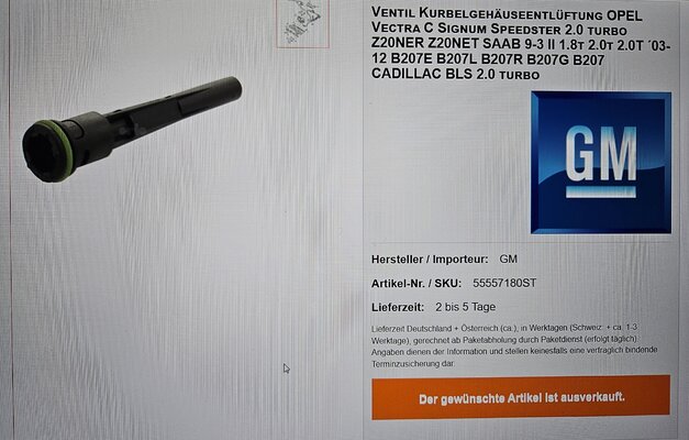

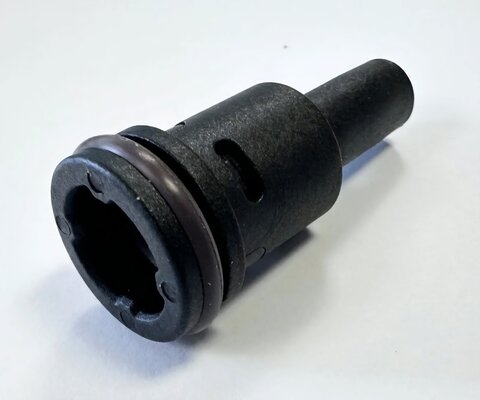

Hat bei jemandem schon mal dieses stiftgrosse, in der Ansaugspinne steckende Ventil seinen Geist aufgegeben ?
Ich rief grade einen Opel Händler an...
Er sieht keine Möglichkeit noch eins zu beschaffen ...
Die geben "ständig" den Geist auf.
Im Prinzip ist da ein Gummilappen drinnen der öffnet und schließt und nach X km eben nicht mehr richtig schließt/ abdichtet.
Die Länge kann ruhig kürzer sein, das sollte trotzdem funktionieren.
Danke für die Rückmeldungen!
Das Auf Ebay sieht vom Durchmesser passend aus. Die bei BMW verbaut werden sind auch nicht länger. Erleichterung. Danke !
Warum ist GB bloß nicht mehr in der EU ??? Bzw schade dass der Versender in England sitzt ... 20,- Versand ...
Bei Skandix und Schwedenteile ist das Ventil auch nicht mehr zu bekommen ... oh oh .
Gibts da Hoffnung, daß noch mal ein paar nachproduziert werden ?
https://www.skandix.de/de/fahrzeug-...RMnjA7xl-7xmhyAmA34rkZSweX8jjKT_rBIfCYkFkYn6c
Hier verkaufts der selbe Händler aus Great Britain es für 5,- weniger , er hat schon über 180 Stück verkauft:
https://ebay.us/m/Lxnth9

Skandix hat die kurze Variante auch
Hab bei Skandix angerufen, passt auch für 9-3 bzw A20NFT Motor, die OPEL Bezeichnung, der duch unserem B207L entspricht ?
DANKE Dir, für fast die Häfte was der Händler in Great Britain haben will und Versand zu einem Drittel von seinem UPS. Geat !

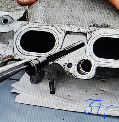

Muss man dann auch die Dichtung von der Ansaugspinne erneuern ?

Es ist eine gute Idee, die Krümmerdichtung und die Drosselklappendichtung auszutauschen und die vorhandenen Unterdruckschläuche zu überprüfen.
PS
Dieses Ventil (sowohl alte als auch neue Versionen) hat Probleme, höheren Ladedrücken standzuhalten - mehr als 1.1-1.2bar
Das ist soweit korrekt und ein wichtiger Punkt.
Wobei mein neues mit knapp 1.6 bar "noch" hält.
Danke Dir für den Hinweis und werde ihn beherzigen !

Hat denn schon mal jemand versucht das Teil heil auf zu bekommen?
PS: Scheint ja eine ganze Reihe an Nummer zu geben. 5850133, 55557180, 12797658, 12786376,
