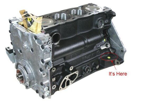

Wenn Du vorm geöffneten Motorraum stehst, schaust Du grob an der vorderen rechten Ecke des Ventildeckels nach unten - verfolgst die Spur - und landest dann im Block (evtl. etwas versteckt) am Kurbelwellensensor. Der ist da vorne rechts am Block reingeschraubt, und lässt sich Richtung Fahrzeugfront hin ausbauen.
1000 Dank. Ich hab genau auf der anderen Seite gesucht, weil ich irgendwo gelesen hab, dass er bei der Riemenscheibe sitzt..
Sollte machbar sein! Ich komme aber erst am WE dazu, mich darum zu kümmern, hab inzwischen das Ersatzteil bestellt...
Hier ist auf dem Motorblock rechts Mitte, über dem Kringel "its here"(wo manchmal auch die Motornummer sitzt), ein größeres Loch in einem blanken Feld (wo bei meinem M97 die Motornr. ist). Da gehört der KW-sensor rein:
Das Bild habe ich von pitpanther in https://www.saab-cars.de/threads/wo-finde-ich-die-motornummer.36904/
"ausgeliehen", ein eigenes mit dem Sensor bzw. dessen Gummikappe ist hier am rechten Rand unter # 21 drin:
https://www.saab-cars.de/threads/wo-finde-ich-die-motornummer.30568/page-2#post-705442
