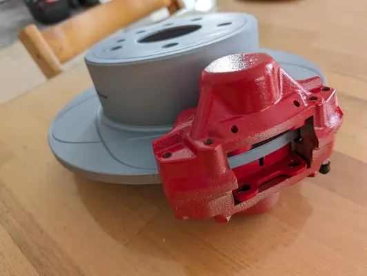

Bremsen hinten sind nun komplett neu. Powerdisc+ EBC Red Stuff + neue Sättel.
Eigentlich waren die Scheiben+Beläge kaum benutzt, aber ich wusste mir nicht zu helfen den Kolben gangbar zu machen. Also fiel die Entscheidung auf alles neu. Denn ein dicker fast neuwertiger Belag (ATE) hatte einen Riss (durch Werkzeug bekommen?) und bröselte leicht weg. Keine Lust auf Kompromisse. Wenn ein Bremssattel neu, dann beide neu. Wenn Belag neu, dann Scheiben auch neu. :o)
Jetzt haben die Bremsen bei der letzten einbrems-Fahrt trotzdem wieder nach einigen einbremsen gequietscht. Mit leichtes antippen der Bremse verschwindet der schrille Ton bei der Stadtfahrt.
Ist das jetzt Zufall, dass die Bremse (HL glaube ich) schon wieder nicht ganz zurück geht oder ist das Problem beim Bremskraftverstärker/ABS Teil zu suchen?
(man kann die Kolben wohl vor-einstellen, kenne mich in der Funktionsweise null aus (wie gehen die Kolben von allein zurück?) und vom Hersteller stand geschrieben die seien schon eingestellt)

noch was zum anschauen...
stecke Geld in einen Wagen mit sterbenden Antrieb. Hauptsache Bremst gut.:embarassed:

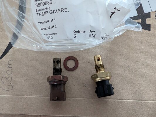

Wegen Model Y Kauf und damit verbundenen Ablenkung war ich nicht mehr am Auto.
Aber heute..... ich dachte ich tausch das eben kurz und promt bemerkt, der gekaufte Sensor passt gar nicht.
Mal schlau machen was das sein soll... Hab aber wenig Lust das Kabel zu knipsen nur um dann zu bemerken der neue Sensor taugt nicht.
Ich hab doch nicht falsch bestellt dachte ich. :hmmmm2::help:
In irgend einem MJ war mal das Gewinde geändert worden, wenn ich mich richtig erinnere.
Deine 8859886 ist für den 902 bis '95. Danach für 902 und 931 mit T5 dann wohl die 9174442. Die Bauform des Steckers von deinem alten kenne ich auch von meinem 902 von '97.
hmm, danke. Da habe ich massiv gepennt.
Zumal ich dafür 60€ gezahlt habe während dieses falsche Teil "im anderen shop" nur 24€ kosten würde.
