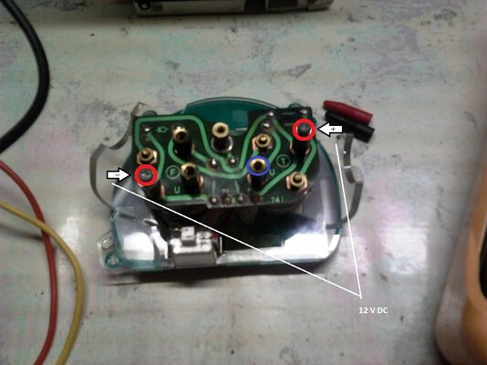

Ich habe die nicht komplett abgezogen und den letzten mm drauf gelassen und mir gemerkt, wie weit die noch nachgefedert sind..
ich hab das heute an einem anderen Tacho getestet - es hat nicht funktioniert. Zieht man die Nadel so weit raus, dass sie nachfedern könnte, hat sie keinen Kontakt mehr zur Aufnahme. Einen Tick weiter drin steckt die Nadel wieder in der Ausfräsung und lässt sich nicht vorspannen.
Dann habe ich ausprobiert wie sich die Anzeigen unter Strom verhalten :eek:
Zwischen dem blauen Kreis und dem roten Kreis (+) wird die Temperatur gesteuert. 1,5V DC hält die Anzeige konstant auf einen Wert x, bei ca. 1,7-2,0V DC steigt die Anzeige langsam, unter 1,5V DC fällt sie langsam.
Gibt man auf die beiden roten Kreise (Polung beachten, steht auch auf der Platine) 12V DC steigen beide Anzeigen auf einen bestimmten Wert, irgendwo auf der Skala.
Da meine beiden Zeiger von dem Testtacho ja auch schon verstellt waren, kann ich hier keinen von Werk aus korrekten Wert nennen. Aber wenn jemand das mal nachmachen möchte, sollte er sich vor dem Auseinanderbauen den Wert bei den angelegten 12V notieren und kann dann bei der umgebauten Anzeige die Zeiger wieder korrekt montieren.
Meine beiden Zeiger vom Tacho, der im Anni eingebaut ist, sind jew. noch ein paar mm zu tief. Werde ich wenn es wieder wärmer ist mit dieser Methode nachjustieren.

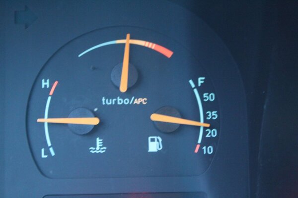

Kleine Farge: ist der zeiger der Ladedruckanzeige bei euch auch so?
Hab gestern die anzeige umgbaut... Bekomme aber den Zeiger nich richtig hin...
Wie hoch geht die Temp. anzeige bei euch? Diese geht etwas höher als die alte... (so wie ich es gewöhnt bin von meinem 91er)
Wie genau ist die Druckanzeige...
Mit meinem Stufe 3 Steuergerät geht der LDA zeiger Wagerecht nach Rechts... :biggrin:
PS: bei dem bild ist der Motor still! (läuft nicht)
Zeiger falsch aufgesetzt....
Temperatur: Auch meine Anzeige bleibt im Normalbetrieb knapp unter waagrecht, aber wenn Dein Motor beim Foto warm war, ist das doch O.K.
Tank: Seit neuer Benzinpumpe spinnt meine Tankanzeige und ist auch noch nach 300km über 50 l (Werkstatt wieder nerven).
Ladedruck: Bei Motor aus (Athmospärendruck) sollte die Nadel idealerweise strichgenau zwischen weiß und gelb stehen, bei mir in der Praxis auch ca. 2mm daneben im gelben, Deine Anzeige (fast Mitte gelb) scheint mir etwas zu weit, aber keine Ahnung, ob du selbst den oder die Zeiger versetzen kannst. Frag doch mal bei einem Tachodienst nach ob möglich und quanta costa.

Doch ich hab den Ganze einheit getauscht... Der Druckzeiger war von anfang an zu hoch hoch. Hab dann Probiert nachzuhelfen. Leider zerbrach der Zeiger bevor er ab war...
