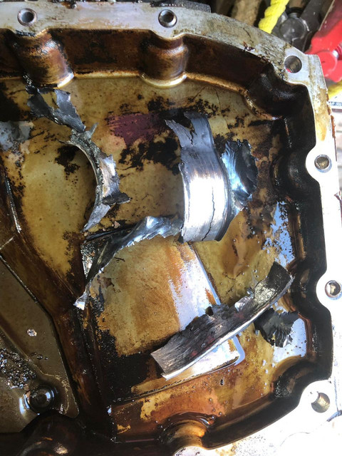

Das Problem mit den Lagerschalen ist mit Abstand einer der klassischsten Schäden die es bei diesen Motoren gibt - egal ob 9000, 9-3I oder 9-5 (ab T7 brechen auch gerne die Kolben, eher seltener und weitaus weniger fatal wie die Schalen). Also verstehe ich die Aufregung nicht.
Mich ärgert es mehr wenn man am falschen Ende mit der Arbeit spart. Lieber einmal die paar Stunden mehr investiert und wissen was Sache ist, anstatt schnell, schnell zu machen. Qualität vor Quantität - ganz einfach.
Gewissheit gibt es nämlich nicht durch Bildchen, sondern durch Tatsachen die man eben nur durch Inspektion der Schalen bekommen wird.
Von meiner vermeintlichen Aussage, dass definitiv die Lager platt sind distanziere ich mich. Mir geht es nur darum den TE auf etwaige - bekannte - Schwachstellen aufmerksam zu machen, damit er diese für sein Gewissen (zumal er ja tatsächlich Fremdkörper in der Wanne gefunden hat) überprüfen kann.
Und zu den Fremdkörpern.
Solche Teilchen hatte ich bei dem grünen Holset 9-5 mit seinem GT17 Laderschaden nicht in der Wanne gehabt. Es KANN, MUSS aber nicht.
Auch wenn es wahrscheinlich sein mag, dass es eher Teile aus dem Lader sind.
Hier übrigens mal ein Bild von Lars seinem 9-5 damals:
Denke das spricht Bände.
