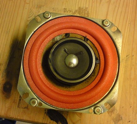

Ja. Orange ist aber billiger.Und ein letzte Frage von mir dazu, gibt es die dann auch in schwarz?
Bei so kleinen Lautsprechern zentriert die sich eigentlich von selbst - der Magnet ist stark, die Membran leicht, das reicht völlig. Große Boxen ab 30cm sind manchmal problematisch (aber sowas hat man ja selten im Auto ) - aber auch da reicht meistens schon ein Signal anlegen, das zentriert auch. Oder einfach von Hand und dem Gehör folgen. In ganz schlimmen Fällen mit Zentrierringen (Papier etc.) zwischen Spule und Magnet.Wie bekommst Du die Membran wieder genau zentriert ?

Hat einwandfrei funktioniert und da die Lautsprecher eine Zentrierspinne haben, ist das Zentrieren ein Klacks.Reparieren ist billiger, einfacher & besser. Finde ich.
Was haben die Gummisicken gekostet?Hat einwandfrei funktioniert und da die Lautsprecher eine Zentrierspinne haben, ist das Zentrieren ein Klacks.
