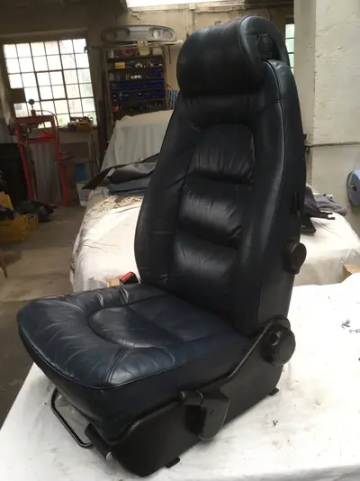

Habe hier verschiedene Lederbezüge aus meinem Fundus(vom900er oder 9000er keine Ahnung) und möchte meinen Fahrersitz wieder schön machen. Mein Auto steht leider weiter weg in der Werkstatt und ich habe nur meinen Fahresitz ausgebaut und abgezogen hier liegen.
Mein Frage: Woran erkenne ich den Unterschied von Fahrer und Beifahrersitz-Lehnenbezug mit Contourausstattung, Leder, Fahrzeug Coupe BJ.92 also neue Schiene. Bei der Sitzfläche ist der Unterschied an den Seiten klar. Bei der Rücksitzlehne kann ich nichts erkennen wenn ich die verschiedenen Bezüge übereinander lege:confused:. Möchte dem Sattler nicht die Bezüge zum Tunnelnähen geben und dann passt er später nicht auf das Sitzpolster.
Woran erkenne ich nun den Unterschied oder sind diese vom Schnittmuster doch gleich(Lordosenstzützenloch und Klappmechanismusloch mal ausgenommen)?

Die Lehnenbezüge sind identisch.
Bis auf die Tatsache dass der 900er original keine Lordosenstütze (innen) hat und beim 2T, 3T und CV die Schlitze für den Entriegeler (außen) vorhanden sind, die die 4T, 5T und 9000er nicht haben.
Richtig, diese Details wurden in #22 genannt und ausgenommen, es ging nur um die Schnittmuster. :smile:

Die Lordosestütze lässt sich ggf. auch beim 900 CC mit Klapplehnen nutzen, dann stört die Öffnung für den Verstellknopf nicht,
Beim CV sitzt die Verriegelung der Lehne aber tiefer, da passt es nicht und beim 4/5-Türer wirds für den Verstellknopf wegen der Gurtrollen an der B-Säule zu eng. Dann hilft ein Blindstopfen ...oder der Sattler.
