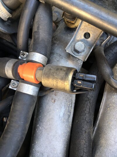

handelt es sich um dieses Ventil?
da ich schon einige fremdteile in meinem saab entdeckt habe frage ich auch gleich um die passende Teilenummer, bei einem Katlosen 85 16s.
Beim 85er ist das anders. Dieses Ventil dient zur Anhebung des Leerlaufs bei eingeschalteter Klima.
