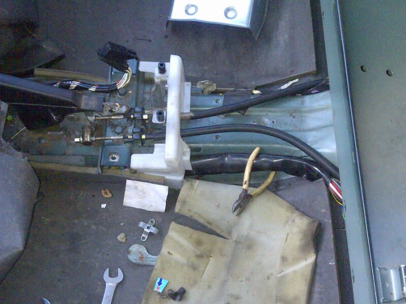

Hallo Manu,
hatte diesen Sommer auch Probleme mit einer einseitig ziehenden Handbremse. Die Ursache war letztlich ein fehlendes Teil am Handbremshebel:
Die beiden Handbremsseile sind über einen Zylinder (A) mit dem Handbremshebel (B) verbunden. Der Zylinder hat mittig eine Nut, auf der ein Sprengring sitzen sollte. Der Ring sorgt dafür, dass der Zylinder mittig im Bremshebel sitzt. Fehlt der Ring wie in meinem Fall, kann der Zylinder seitlich wandern und sich schräg im Bremshebel verkeilen. Ich hoffe man erkennt in der Zeichnung, was ich meine.
