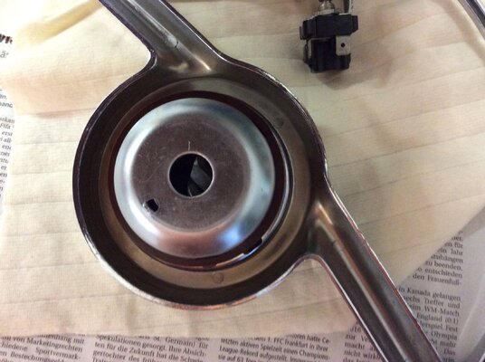

bitte nicht über meine Frage lachen, will aber vorsichtig sein und nichts kaputt machen: Habe einen wunderschön erhaltenen Hupenring in Tradera ersteigert. Jetzt bin ich aber unsicher, wie ich den einbaue.
Am Lenkrad habe ich den Hupenknopf vorsichtig rausgehebelt. Wie kriege ich die Platte darunter raus (Foto 1). Der Hupenring bringt ja sein komplettes Innenleben (Druckplatte...) mit. Wie kriege ich den von hinten auf um die Unterlegscheiben/Mutter rauszukriegen, bzw. ihn zu befestigen (Foto 2).

Danke für deine Musikempfehlung - twist heisst drehen/verdrehen, klar. Aber in welche Richtung und wie weit? Was passiert? Wie gesagt, will nichts kaputt machen!!
Hallo Cameo!
Wenn diese weiße Platte auf deinem Foto li. durch Drehen zu entfernen ist, dann kann ich mir nicht vorstellen, wie der Hupenring anschl. zu montieren wäre, weil drehen kannst du den ja nicht; und der bräuchte dann wohl noch eine weitere Mutter um fixiert zu werden.... :dontknow:

Hallo Martin, danke, werde es mit Drehen der Platte nachher versuchen. Lt. Anleitung müsste sie ja nann nachgeben und nach io en raus kommen. Hoffentlich kriege ich die Rückseite vom Hupenring vergleichbar auf. Innen drin liegen Unterlegscheiben und die Mutter zum Fixieren und irgendwie müssen die da rein gekommen sein. Berichte, wenn ich's hingekriegt habe. Bin nur sehr vorsichtig, will die Kontaktplatte der Hupe nicht kaputt machen - daher auch meine (scheinbar) dummen Fragen.

Es ist vollbracht, danke für alle hilfreichen Tipps. Martin, das "Innenleben" des Hupenrings ersetzt komplett das bisherige Innenleben (Feder, Druckplatte...).
