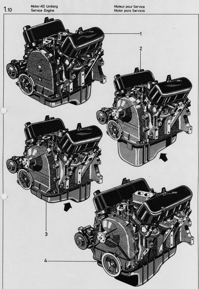

Hallo !
Also die Sache mit der Ölwanne scheint wirklich nicht so ganz offensichtlich zu sein . AlLLE meine Motoren haben den tiefen Teil der Ölwanne vorne . Auch der , der definitiv aus einem Ford stammt ( obwohl ich ziemlich sicher bin , dass es ein P7a war und kein P6 ) .
Aber egal : Ist ein Unterschied zwischen DIESER Ford Ölwanne und der des Saab ? Sprich : Wenn bei einem Ford Motor der tiefe Teil der Ölwanne vorne ist , ist es dann die selbe Ölwanne , wie sie auch in den Saabs verbaut wurde , oder hat Saab da ganz eigene ?

Es gab beide Varianten der Ölwanne.
Beispiel P6 Vertiefung vorne, Transit hinten.
Wie es bei Capri, P5, P7 ausschaut müsste ich erkunden
Siehe Anhang Ford V4 Motorenhandbuch
RABE
