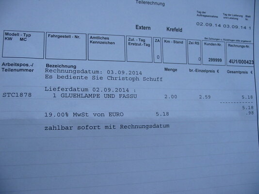

"....Ersatz für die neuen Sitzheizungsschalter im 9000 zeigen......"
"Landrover Händler - hat die Teile mit grünem Hütchen...."
- ein Birnchen kostet aktuell 3,10€ beim Händler, die Teilenummer ist links.
Es wäre ja zu einfach gewesen............
