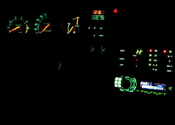

wenn die leuchtmittel kaputt sind, kann da auch nix leuchten...:rolleyes:
dein baujahr sollte schon die schalter haben, in denen eine "mini-hrq-sockel-lampe" verbaut ist, die man mittels eines schraubendrehers lösen und aus dem schalter "schütteln" kann. die sind sündhaft teuer beim freundlichen bzw. den einschlägigen teileversendern - da kostet eine fast fünf euro...
nimm doch einfach mal einen deiner sh-schalter raus und öffne ihn vorsichtig, entnimm das lämpchen, gib zwölf volt drauf und sieh, dass du nichts siehst...:rolleyes:
edit: ich hoffe, dass jensonbutton nichts dagegen hat, dass ich eines seiner fotos mal als beweisfoto anhänge - hier siehst du eindeutig, wie die sh-schalter leuchten...

Danke sehr. Ich war schwer zu überzeugen - aber jetzt bin ichs. Nochmals vielen Dank. MC

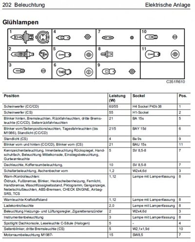

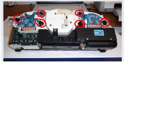

Bin auch gerade dabei, mir die Birnen für die Cockpiteinheit zu besorgen.
Für die unteren 4 Birnen mit der schwarzen Fassung (12V, 1,2W) von Osram konnte ich mir identischen Ersatz besorgen. Ebenso für die untere 12V, 2,0W Birne von Osram mit der grünen Fassung.
Allerdings habe ich keine Ahnung, um welche 4 Birnen es sich im mittleren Bereich und um welche 2 Birnen es sich im oberen Bereich der Cockpiteinheit handelt (siehe Fotos).
Die mittleren 4 grossen Birnen haben den Aufdruck "Yazaki 158 76" (Name des Instrumentenherstellers) und die oberen 2 Birnen sind von Toshiba und V-2 steht auf der Fassung.
User marqus spricht von zwei grossen Tacholampen mit 12V, 3W. Gilt das für alle 4 Lampen in der mittleren Reihe? Wie heissen die Fassungen von den beiden Lampen?
Und wieviel Watt haben die oberen 2 Lämpchen? Der Teilemann, bei dem ich die Osram-Lampen als Ersatz besorgt habe, konnte mir bei den in Frage kommenden Lampen nicht weiterhelfen.
Danke vorab für Euren Rat.
