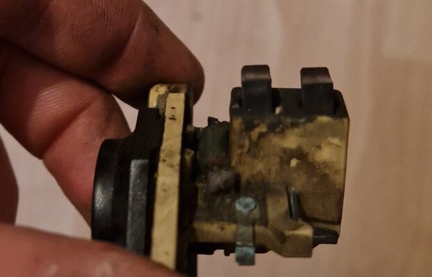

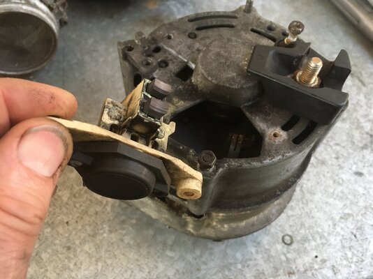

Ein Bild der verschlissenen LiMa könnte Erleuchtung bringen... :cool:
Was soll ich denn genau abbilden?
Die schleifkontakte am Rotor könnt ich so fotografieren. Für alles andere müsste ich vmtl weiter zerlegen, oder?
Bei der Lima an sich gibt es zwei weitere Fehlerquellen: Defekte Gleichrichterdioden, abgenutzter Schleifring. Und dann natürlich defekte Verbindungskabel und und und.
Deswegen würde ich erst mal die einfachste Variante - nämlich einen defekten Regler - annehmen. Und erst dann weiter suchen.
Hinweis: Bei defekter Gleichrichterdiode entläd sich die Batterie durch den Rückstrom der angeschlossenen Lima.
…… und bei defekter Feldwicklung würde die Kontrollleuchte nicht leuchten.
Ich würde zunächst nur der Regler tauschen.
