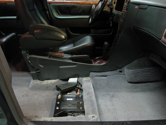

Ist es ein Akt die Endstufe *zutage* zu befördern ?
Nö, Sitz aus und dann zwei Schrauben. Um den Kabelstrang zu bergen noch die Rechte Verkleidung der Mittelkonsole ab. Das war's dann auch schon.

Wie Rene schon beschrieben hat. Die LS-Kabel gehen aus dem Eurostecker am Radio raus zur Endstufe. Aus der Endstufe gehen die zurück zum Eurostecker. Ich hab übrigens unter dem Beifahrersitz gebastelt.

Die Endstufe unterm Sitz treibt meiner Meinung nach alle 4 LS.
Vom Radio geht ein Din LS Stecker/kabel runter zur Endstufe. Von dort geht ein Kabel wieder zurück hinter den radio, wo dann über Din Stecker/Buchse die 4 LS angeschlossen sind. Kann nun sein, dass bei dir jemand die LS direkt an den Radio angeschlossen hat, und die Endstufe somit Stillgelegt wurde (die dürfte High Pegel Eingänge haben).
