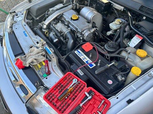

Es gibt so Momente im Leben, in denen ich meinen 2002er Heizöl-SAAB (2.2 TiD) so richtig hasse.
Heute war wieder einer dieser Tage:
Ich stand lange im Stau, zeitweise war sogar der Motor aus.
Dann folgte noch ein Bahnübergang, bei dem bei jeder Öffnung nur 3- Autos rüber kamen, bevor die Schranken sich wieder senkten.
Ich kam tatsächlich erst beim siebenten Mal mit rüber. Das häfigter An und Aus des Motors mochte er wohl nicht.
Als es dann endlich weiterging, freie Strecke, rauf aufs Gaspedal und von den 148 PS mal so richtig in den Sitz pressen lassen (ja er hat sonst mächtig Druck!).
Tja, so zumindest die Idee.....
Check-Engine-Leuchte, kein Ladedruck, kein Druck in den Sitz. Stattdessen gemütliche Heimfahrt ohne wirklichen Fahrspaß.

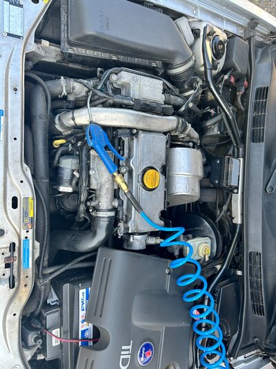

Daheim habe ich dann das AGR-Ventil ausgebaut, gereinigt und gangbar gemacht. Dann noch den Saugrohdrucksensor ausbauen und reinigen und vorsichtshalber auch noch den Luftmassensensor checken.
Nun rennt der Kleine wieder und alles ist wieder gut.
Hast du auch auf die Drallklappen darunter geschaut? Noch leichtgängig? Bei dem hier hat sich der Pin, den die U-Druckdose betätigt, verabschiedet.
5 Jahre Fahrschulauto und Kupplung noch in Ordnung? Top ;-)
Ich gebe schon mal zu, dass ich noch keinen Saab Diesel in den Fingern hatte, sondern nur die üblichen Verdächtige mit Stern oder Ringen, auch ein paar Engländer und Franzosen.
Die hatten (weil Diesel) keinen Saugrohrdrucksensor und auch bei dem Luftmassensensor bin ich mir unsicher. Mit Elektronik kommt zwar einiges dazu, aber ein Luftmassensensor??
Zwischen Turbo und Zylinderkopf ließe ich mir das ja noch gefallen, aber im Saugrohr, also vor dem Turbo? Da herrscht Außendruck...
Aber ich ja noch jung und lerne gern dazu

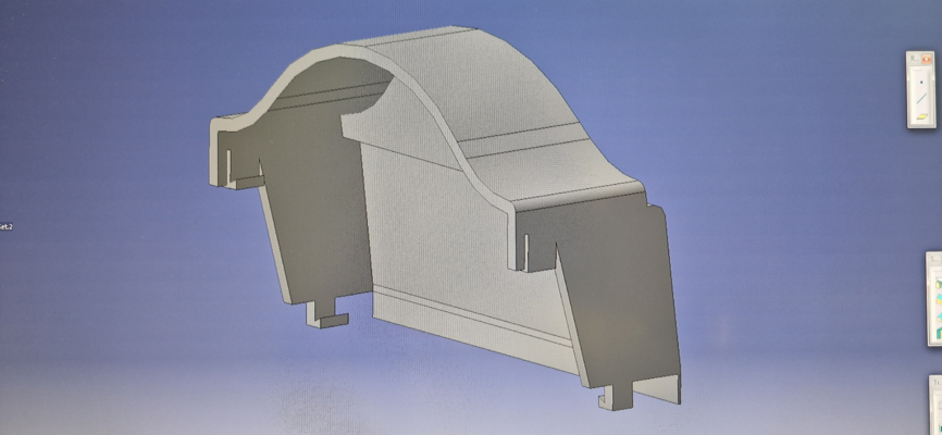

Ah ja......bin dabei mit zwei Kumpels die auch 2.2 TiD fahren den AGR Deckel 3D zu drucken.
Hat der 2.2er Drallklappen????
Zumindest im 9-5 und ich meine ich kann in deinem 4. Bild die Steuerdose rechts neben dem Ölfilterdeckel sehen. Also im Bild rechts daneben.
Edit: Ölfilterdeckel, nix Projekt.
