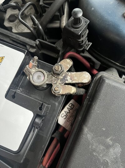

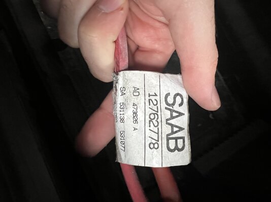

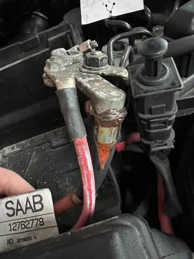

Ich habe mal die Kabel zum Pluspol abfotografiert und hier hochgeladen.

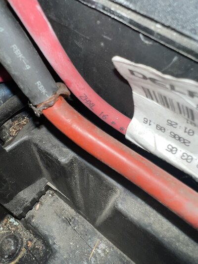

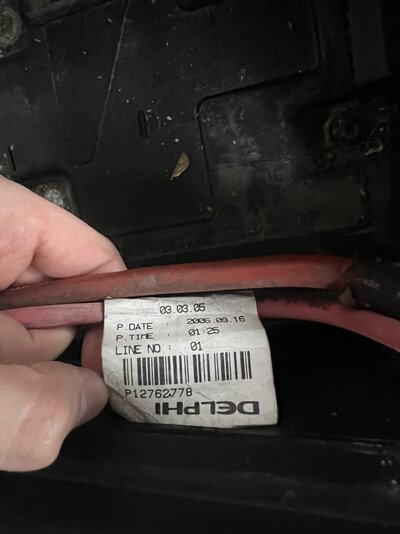

Das einzige was ich jetzt auf Anhieb entdecken konnte war die Beschriftung ZHXL 16 und das Etikett am Kabel.
Sieht für mich so aus, als wären das noch die ersten Kabel, als das Auto ausgeliefert wurde

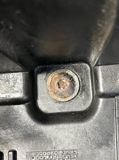

Hab mich getraut und versucht die „Batterieschale“ auszubauen um hoffentlich mehr Einblick kriegen zu können. Leider war natürlich eine Schraube total sturköpfig. Die Fassung war auch schon vorher abgenudelt, sodass ich einige Sachen ohne Erfolg probiert habe. Gibt es dafür Life-Hacks?
Vor allem lange genug Rostlöser einwirken lassen.
Erster Versuch ist i.d.R., einen größeren Torx-Bit in die ausgenuddelte Aufnahme zu schlagen.
Linksausdreher hab ich selbst noch nie erfolgreich eingesetzt, Wärme scheidet am Kunststoff aus.
Ansonsten hilft nur, den Kopf abzufräsen bzw. abzubohren, den Kasten wegzunehmen und dann den Rest herauszuoperieren, entweder lässt er sich mit einer Zange fassen und rausdrehen (Frontgreifzange sollte von Vorteil sein), oder er muss ausgebohrt werden, ggf. bei Beschädigung des Gewindes ein neues geschnitten oder mit mit Heli Coil o.ä. repariert werden.

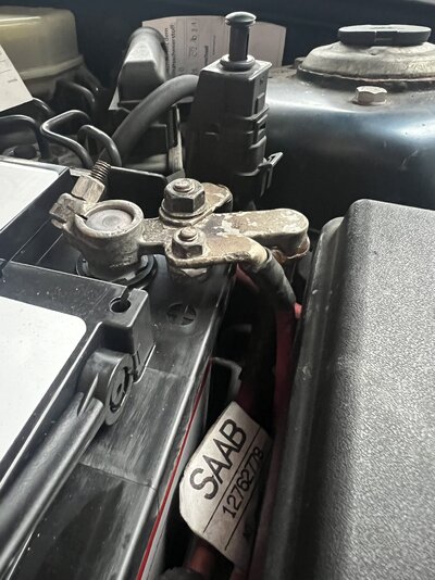

War die Polklemme echt so halbherzig drauf wie auf dem ersten Bild?
Da gehen lässig 1/3 der Kontaktfläche flöten^^
zudem sind die Klemme und auch die angeschrauben Kabel ordentlich gammelig. Alleine dort verflüchtigt sich schon ein Teil der Spannung...abbauen, sauber machen, Batteriepolfett drauf!

Ich nehme an du meinst die Polklemme zum Batteriepol, dann ja. Vielleicht kein Drittel, aber etwas "freigang" ist da (gewesen). Ohne Weiteres ist die Klemme nicht auf den Bleipol gekommen (wie das erste Bild halt zeigt), sodass ich mit einem Hammer mit fein-gefühl nachgeholfen hab.
Die Klemme so vom Kabel kriege ich ja nicht runter (ab kriege ich es, aber nicht dran ;) ). Würde die Batterie dann ausbauen und jegliche Beschraubungen auf der Klemme lösen und reinigen (das gleiche für das Massekabel, sieht nicht viel anders aus vom Verschmutzungsgrad).
Gibt es für die Reinigung ein gutes Mittel, oder reicht etwas wie IPA / Bremsenreiniger? Die Klemmen würde ich zudem anschleifen, um die Flächen richtig sauberzubekommen. Ist das legitim oder bloß nicht wegen Grund XYZ?
Zum Polfett habe ich ne Frage: Bei einem Video wurde zuerst das Fett direkt auf die Batteriepole geschmiert und dann die Kabel anschließend angeschlossen. In der Kommentarsektion waren aber einige (viele) der Meinung, dass zuerst die Verbindung hergestellt werden soll und dann kommt erst das Fett rauf, da Polfett nicht elektrisch leitend sein soll. Gibt es dazu auch Erfahrungswerte?

Polfett gehört nicht auf/zwischen die Kontaktflächen, sondern nur als Schutz vor korrosiven Enflüssen (Wasser, Streusalzlösung) von außen über die befestigten Anschlüsse gestrichen, so dass alle Ritzen und Spalte möglichst gut abgedeckt und verschlossen sind, da waren die Kommentare richtiger als das Video.
Deswegen ist es eine gute Idee, sich die Kommentare auch mal anzusehen, wenn man Videos zum Lernen nutzt - alles richtig gemacht also.
Es gibt für die Batteriepole sogar passende Drahtbürsten. Ich nehme Schleifließ und Messingdrahtbürsten.
Wenn die Schraube in Metall geht, dann kann man auch einen Schlagdreher (nicht Schlagschrauber, was manuelles plus Hammer) benutzen.
Die 16 deutet schon auf den entsprechenden querschnitt hin. Würde ich aber nachmessen (Durchmesser von Kupfer und dann Kreisfläche berechnen)
Ist das, wo der Schrumpfschlauch halb entfernt ist, wirklich die Leitung zur Lima? Oder die zum Anlasser?

Mit nem Hammer, Schraubendreher und 40er Torx hab ich versucht Halt zu bekommen, aber selbst eine 40er ist wohl zu klein mittlerweile, also muss mind eine 45er her (wenn es das gibt).
Ob es das Kabel zur Lima bzw. Anlasser ist kann ich nicht sagen. Leider sind alle Kabel zur Batterie sehr früh schon in einer Art Kabelkanal, sodass es mit bloßem Blick nicht so einfach ist. Ich müsste mal meinen Kollegen wieder ranholen und das ganze mal wieder mit einem MM auf Durchgang prüfen.
Dafür würde ich die Kabel jeweils an der Klemme lösen und sie einzeln prüfen, wäre das eine legitime Herangehensweise?
Ja. Flächen mit Fließ sauber machen und nicht mit Gewalt anziehen, sonst macht es knack.
T45 gibt es, hab ich bei meinen Saab schon einige Male benötigt. An der Stelle würde es mich aber wundern. Aber wenn es funktioniert :dontknow:
Hast du einen Dremel & Co.?

Das einzige was ich jetzt auf Anhieb entdecken konnte war die Beschriftung ZHXL 16 (...)

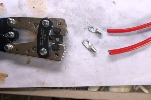

Die Bezeichnung muß nicht zwingend auf dem Kabel stehen, das war mehr als Hinweis gedacht falls Du Dir einen „Kabelbausatz“ zulegen möchtest. Beliebiges Beispiel .
Um da die Kabelschuhe dranzubekommen ist allerdings eine größere Crimpzange nötig.
Vielleicht liegt es nur an der Auflösung, aber auf Bild 8687 sieht die Isolierung aus als hätte sie schon einiges an Wärme abbekommen. Das ist wohl das Kabel zum Anlasser und hätte dann nicht direkt mit dem Ladeproblem zu tun.
Aber es ist ein weiterer Hinweis vielleicht doch mal über den Austausch der Kabel von der Batterie nachzudenken, Plus und Minus.

Fließ organisiere ich mir, zudem eine neue Dose WD-40, soll ja bei festen Schrauben helfen. Die zwei anderen Schrauben habe ich lose bekommen, auch wenn es einen Ruck gegeben hat. Aber sie sind noch intakt!
T35 hat für die anderen Schrauben gereicht…
Dremel müsste ich da haben, erinnere mich nur wage daran, dass einige Aufsätze gefehlt haben und weiß nicht mehr, wo das Teil gebunkert ist. Eine neue zulegen wird kein Problem sein.

Kopf schleifen. Zwischendurch testen, ob die Hitze die Schraube löst. Wenn du es übertreibst schmilzt das Plastik ganz.
