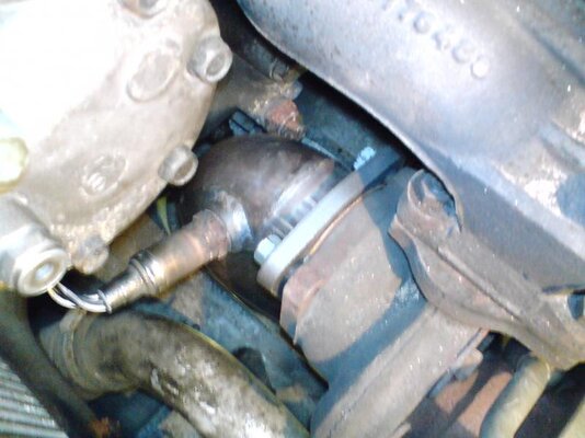

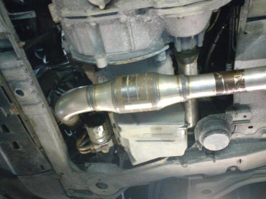

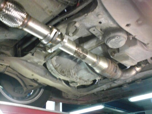

Motortechnisch hab ich heute noch die 3 Zoll Ferrita Downpipe mit Rennkat eingebaut, bin erst einige Km damit gefahren und kann noch nicht beurteilen ob es eine Leistungssteigerung bringt in Verbindung mit dem Nordic Stage 2, welches ich drin habe. Soundtechnisch ist kein grosser Unterschied festzustellen.
Fotos folgen noch.

Bilder der Downpipe.

Hm, vielleicht hätte man bei der Gelegenheit auf die andere Katanordnung umbauen können?
"Renn"kat? 100 oder 200 cpi?
Oder ein Hitze-Schutzblech anbringen, das sieht nach genug Platz aus...
Gute Idee, Platz für ein Hitze-Schutzblech sollte genügend vorhanden sein, mal schaun wie sich das machen lässt.
100 oder 200 cpi weiß ich jetzt nicht, muss mal nachher mal in den Papieren nachsehn.
Mfg
Dan

War die jetzt komplett aus Edelstahl, oder nicht?
Die Rohre selber sehen nicht nach Edelstahl aus....
Nur die Töpfe sind aus Edelstahl, die Rohre glaub ich nicht, kenn mich da aber nicht so aus, sehen aber noch Top aus.
Gefahr von Hitzestau im Motorraum?
... ei-iai-iai ... ja sehe ich auch so ... habe mit dieser Anordnung bedenken betr. der sich erhöhten Hitze im Motorraum; d.h. Flexrohr und Kat. würde ich Mal gegen Hitzestau ihre Positionen wechseln! ... oder liegen da irgendwelche Testergebnisse vor? Würde mich sehr interessieren!

@Gi.Pi.
Bei der Katverlegung geht's ehr darum den Konverter nicht mehr unter der Ölwanne zu haben. Ölverkokung ist das Stichwort......
