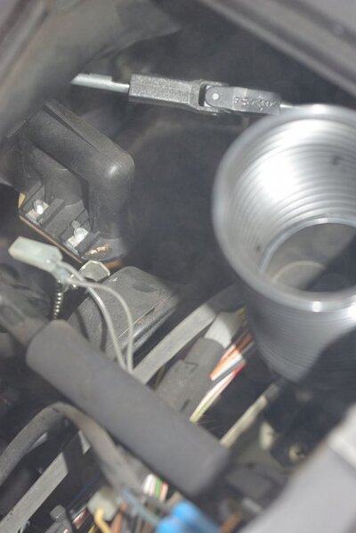

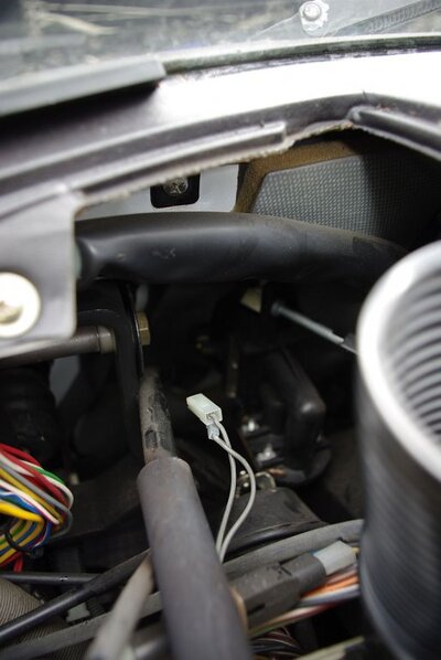

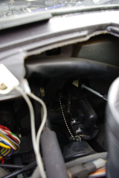

Hier kann man das heizungsventilseitige Ende der Gelenkwelle sehen (Blick durch den Lautsprecherschacht).

Leider Gottes kann ich die Grafiken nicht (mehr) öffnen!
