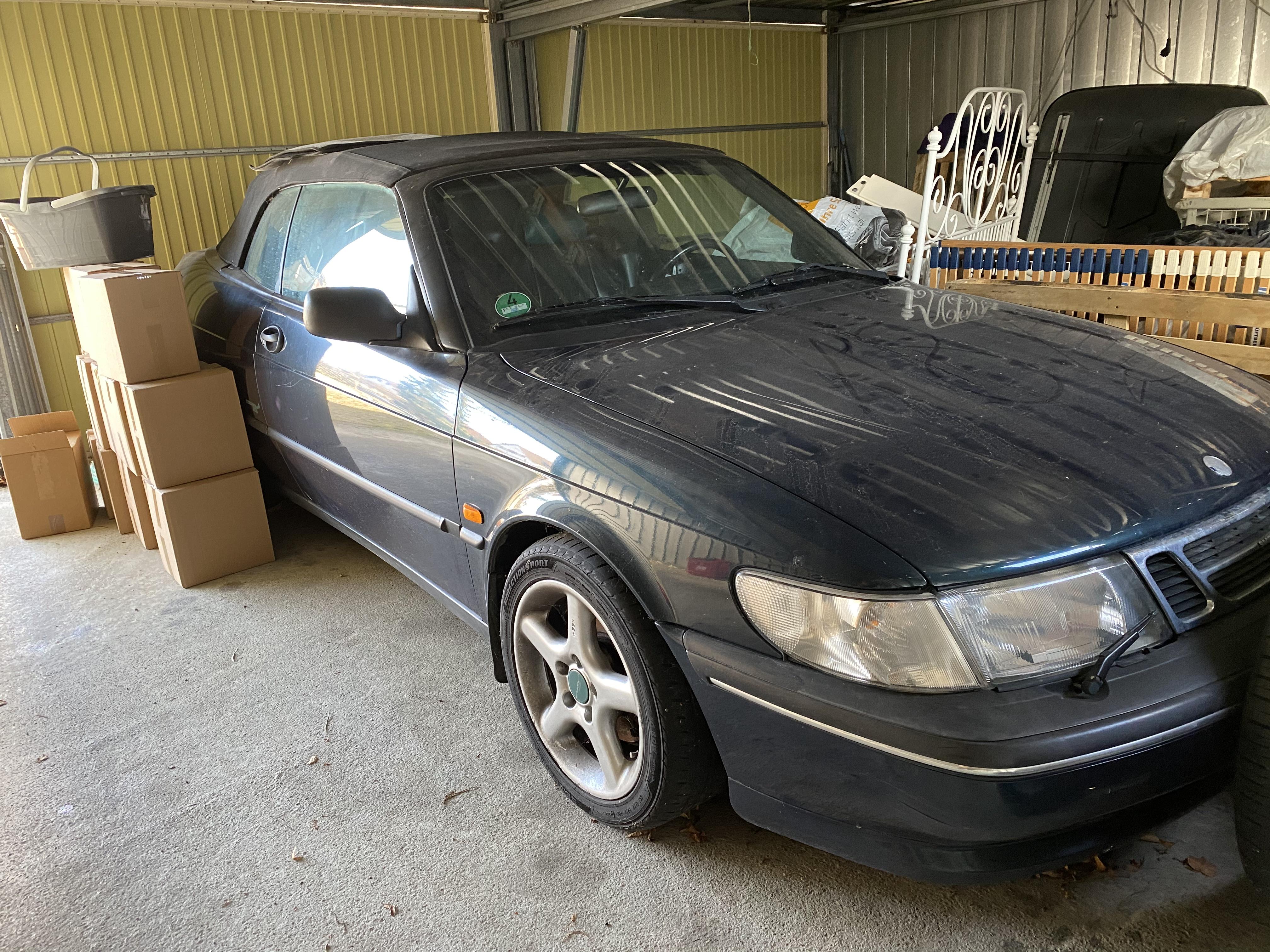

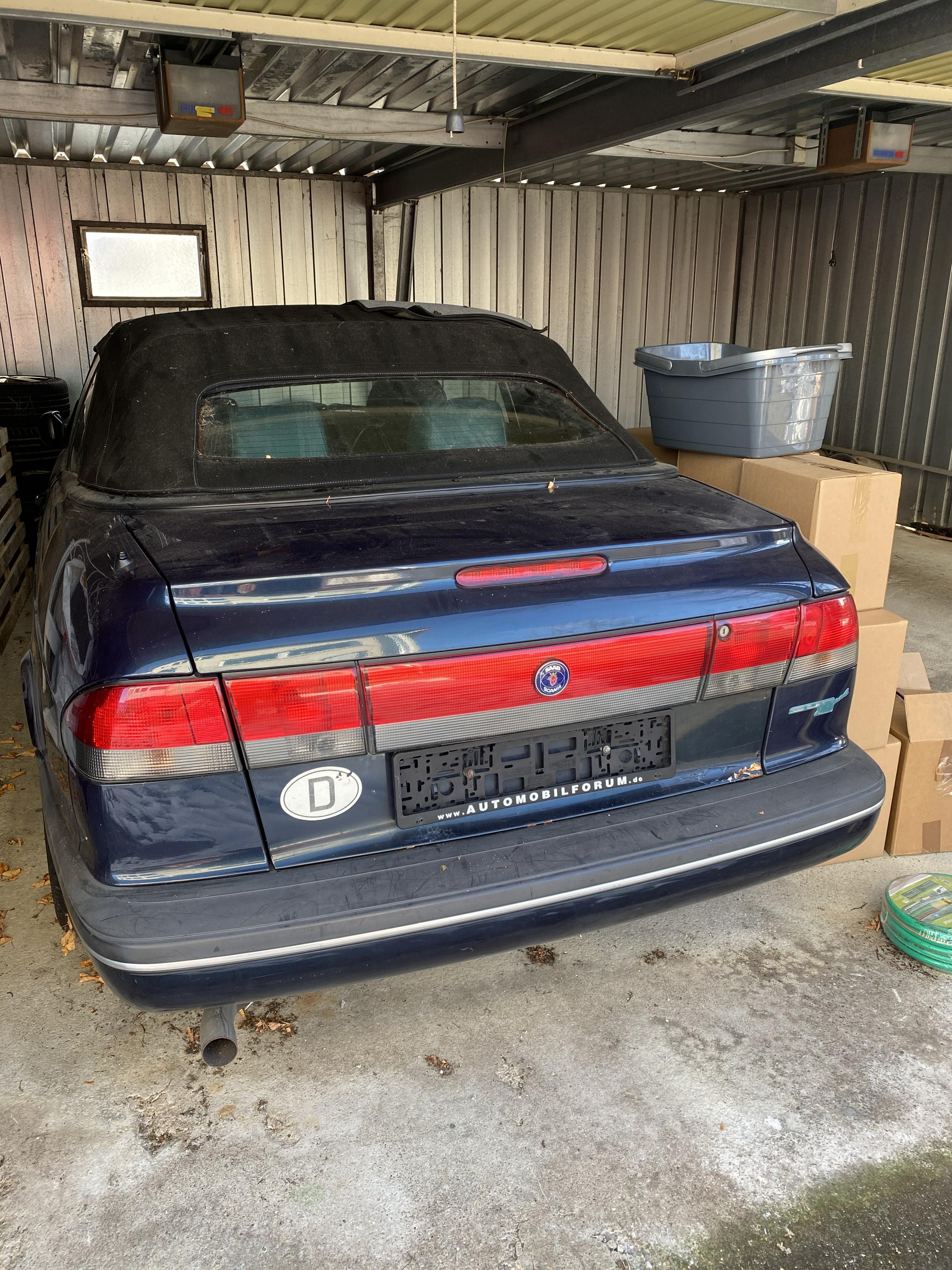

Anbei noch ein oder zwei Bilder meines ganzen Stolzes :)

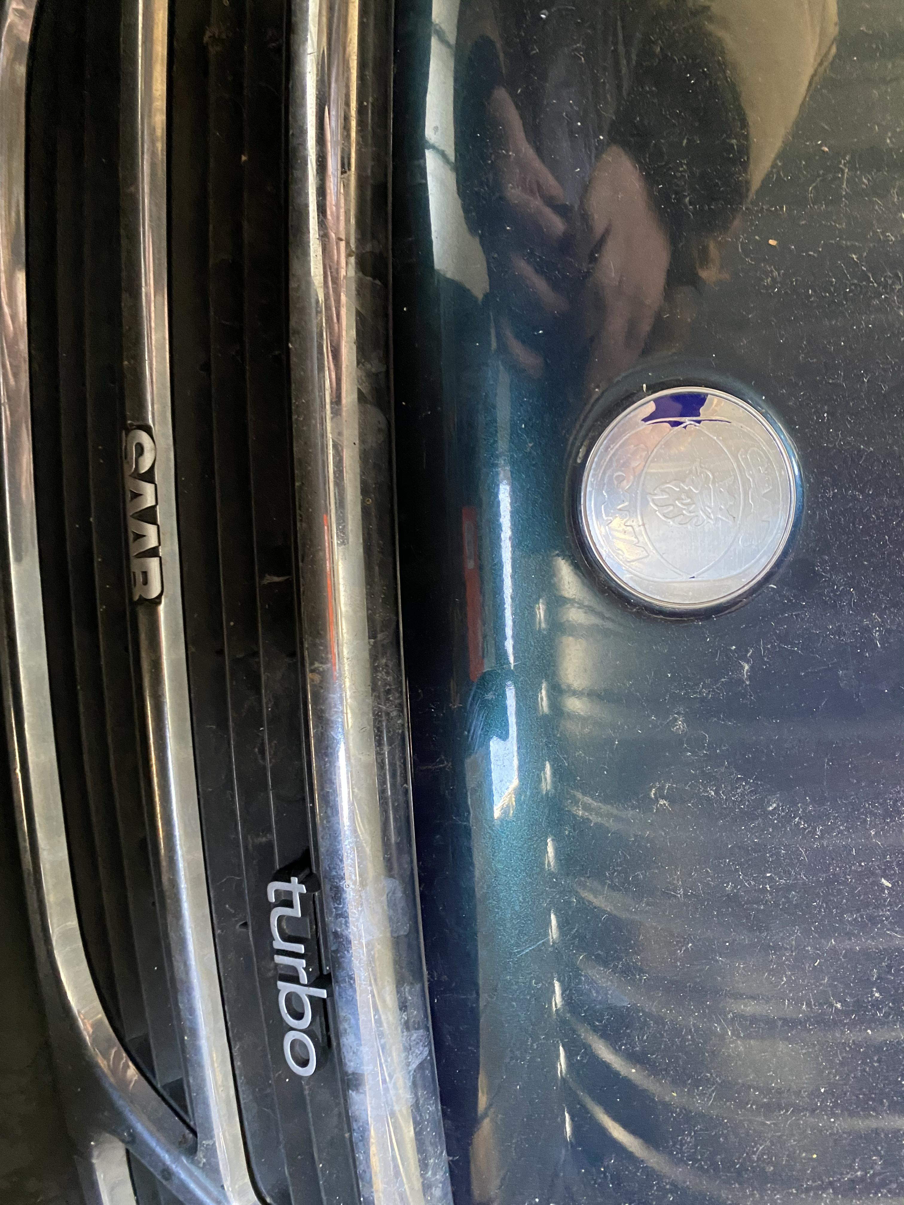

Ach so und hat mir jemand vielleicht ein Emblemen für die Haube, meins ist quasi no Name vorne *grins*
Und irgendwelche Namen Vorschläge für das Auto, ihr habt ja auch welche für eure, oder?

Haubenemblem: http://www.eu-decals.com/cars/for-saab.html
Sitzen in Athen, aber Abwicklung und Versand gehen schnell und problemlos.
Die Dinger werden einfach auf den alten Träger aufgeklebt, vorher die Reste vom abgelösten Teil restlos entfernen und einmal säubern+entfetten. Hält auch Waschanlage langfristig aus.
Und aufpassen bei dem Auto - dem Verdeck nach ist das noch ein MJ 95, und wahrscheinlich ist (insbesondere in Anbetracht des niedrigen km-Standes) auch das Fahrwerk noch original - und da ist die VA anders als bei den späteren Modellen, ebenso u.a. Handbremsseil, HA-Bremse! Also wenn da Erneuerung ansteht, gut beim Teilekauf aufpassen!
Alle Ersatzteile habe ich als passend über die VIN ermittelt, hoffe das passt alles...
Das Fahrwerk ist von Serie von Eibach&Williams bei der Edition so viel ich weiß, steht auch im Fahrzeugschein samt der dadurch entstandenen tieferlegung... wahrscheinlich muss ich darauf achten dass ich da eh Spezial teile brauchen werde.
Weiteres Beispiel ist ja der Serienmäßige Endschalldämpfer von Remus, wenn der durchrostet weiß ich noch nicht wo ich den herbekommen soll.

By the way, um den Kofferraumdeckel würde ich mich auch schnell kümmern, sonst rostet dieser gerne durch:tongue:
Glückwunsch zu dem schicken Cabrio:ciao:
Vielen Dank, ja der Kofferraumdeckel ist ein Thema das ich schnellstens angehen will... muss allerdings erst mal den Farbcode für den Lack herausfinden und ihn mir dann wahrscheinlich für nicht wenig Geld anmischen lassen...
Ist übrigens Bei bisher oberflächlicher Betrachtung die einzigste Roststelle am ganzen Auto! Den Unterboden werde ich mal wahrscheinlich auch mal versiegeln lassen...

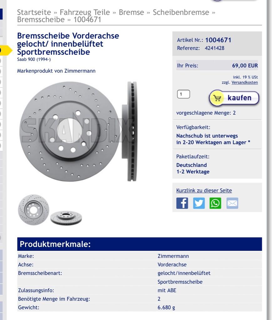

Mit den Brembo-Bremsen hatte ich richtig auf dem 9-3 Spass, die haben so richtig gegriffen, dass andere südeuropäische Autos von den Zwiebelringen usw. beim Bremsen hinter mir ins Schwitzen kamen.... Schau bitte nach, ob im 96er oder auch 95er Baujahr, auch bei der Sonderanfertigung, schon vorne die großen Bremsscheiben verbaut sind. Ich meine, die kamen erst 97 rein....Deshalb habe ich das Bj gekauft....
Grüßle
Coopereins
Mit Brembo-Scheiben habe ich beim 900 keine guten Erfahrungen gemacht und baue die deshalb nicht mehr ein, das mag aber beim 902 oder 9-3 anders sein.
Lieber zu Zimmermann z.B. greifen.
Vorne fahre ich jetzt Zimmermann...
Interessant - bei mir genau umgekehrt. :smile:
Zimmermann kommt mir nicht mehr rein nach mehrfach schlechten Erfahrungen in 901 und 902/931.
Mit ATE hatte ich bisher keine Auffälligkeiten und nehme daher meistens ATE.
... und hinten Brembo, mal schauen wie es sich bewährt :)

Vorne Zimmermann (mit Brembo Backen)
Hinten Brembo komplett... mal schauen wie das läuft.
