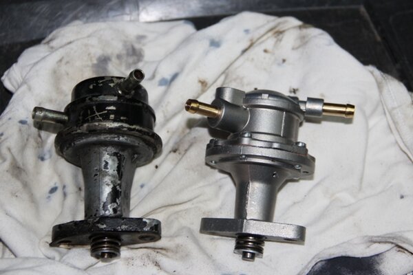

Wenns da ölfeucht ist Bau ne neue Pumpe ein!! Abdichten ist kaum möglich. Vorher mal alles gut reinigen, dann erkennt man besser woher es kommt. Etwas höher sitzt der Öldruckgeber das ist auch ein Verdächtiger.
... Etwas höher sitzt der Öldruckgeber das ist auch ein Verdächtiger.
Sitzt der nicht unterhalb? Den hatte ich auch schon in Verdacht, allerdings hing heute an der Pumpe ein Tröpfchen.
Da allerdings die Kontrollleuchte auch nicht mehr leuchtet, wollte ich den Öldruckgeber sicherheitshalber austauschen.

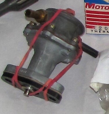

Sicher, dass es sich "bei Dir" um die geschraubte Original-Pumpe handelt? Oder das seit einger Zeit über die üblichen Verdächtigen komplett verpresste Modell handelt? Wichtig! Weil das ist nämlich auch in anderer Hinsicht (anderer Fred) Schrott! :mad:
Meki hat Recht.
Mach zunächst mal alles sauber. Evtl. ist es auch die Dichtung der Pumpe zum Motorflansch oder eben der Öldruckschalter. Vielleicht hilft dann auch schon ein Nachziehen der Schrauben am Benzinpumpenflansch und des Öldruckschalters.
Letztgenannter muß im Übrigen nicht defekt sein - bei mir liegt das "Nicht Leuchten der Öldrucklampe" meistens an dem Kontakt zwischen dem Kontaktschuh und dem Schalter.
Sind keine Schrauben dran. Also besser sowieso austauschen?
Meki hat Recht.
Hatte ich heute abgezogen und wieder draufgesteckt, ohne Verbesserung. Wollte nachher noch mal durchmessen, nicht dass es nur die Lampe ist.
Den Bereich hatte ich vor ein paar Tagen gesäubert und heute hing ein Öltropfen an besagter Naht.
Das sind die "Guten" Pumpen, können repariert werden!!!
Hmmm - dann ist es mit Sicherheit der runde Flansch an der Pumpe.
Der Öldruckschalter läßt sich gut messen. Bei ausgeschaltetem Motor muß der Kontakt Masse geben.
Wie erwähnt, der Kontakt hängt in der Wärme und im Dreck. Bei meinem habe ich seit Jahren immer mal wieder ein Kontaktproblem.
Immer wenn ich ihn gereinigt habe, geht es wieder für lange Zeit.
Neuen Öldruckschalter und neue Benzinpumpe eingebaut. Kontrolllampe leuchtet und geht nach dem Start ruckzuck aus. Motor läuft. Ich hoffe, dass damit die Leckage behoben ist.
