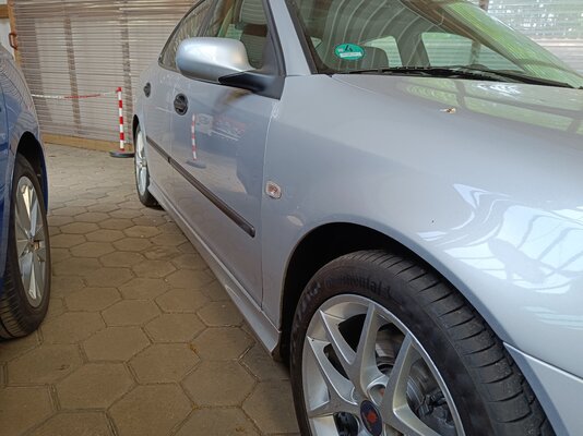

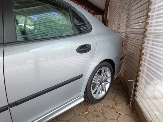

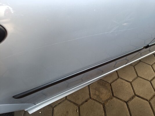

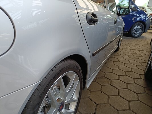

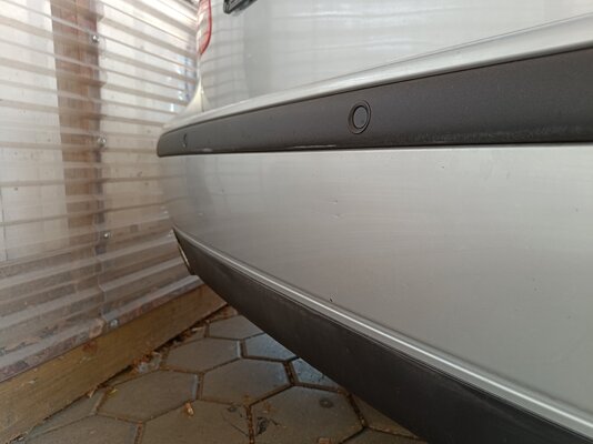

Den könnt ihr euch sparen, die Fahrt ist umsonst.
Unterschiedlichste Silbertöne (auch noch schlecht vorbereitet), gezogene Seite hinten rechts, zerdrückte Türen rechts, schlecht lackierte und schon wieder beschädigte Heckstoßstange, alle Türschaftleisten defekt, Felgen beschädigt und vieles mehr was ins Geld geht und Zeit kostet.
Und nicht zu vergessen ein Händler der pampig wird.
Der km- Stand ist mines Erachtens dem Fahrzeug nicht plausibel abnehmbar.
Ahaha, 50 shades of grey.
Ich dachte erst, die vier Photos der Räder wären von vier verschiedenen Autos
Und natürlich „im Kundenauftrag“
Danke fürs Checken, Nil. Schwint in der Tat kein gutes Angebot
