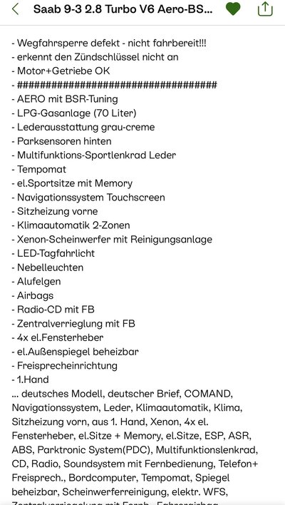

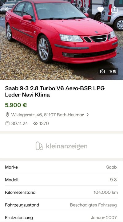

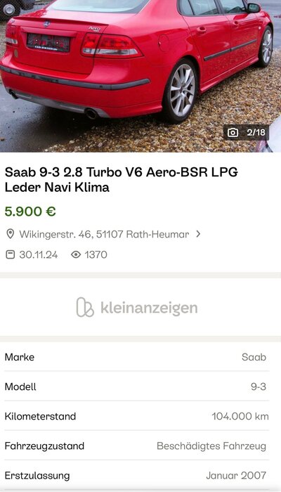

ich bin mit den alten 900 T und dem 9-5 ausreichend gut vertraut. Alles funktioniert, Zeit für mal etwas anderes. Den Klang von V6 finde ich super. Dieser rote 9-3 wird schon lange angeboten - Probem mit der Wegfahrsperre (siehe Inserat).

Das sollte sich doch mit zwei günstigen, gebrauchten Steuergeräten für Motor und Wegfahrsperre lösen lassen - mit dem Tech2, oder nicht ? Beim 9-5 von 2002 wäre das so nach allem was ich ausprobiert habe.
Vielleicht hat den Wagen mal jemand von Euch angesehen oder einen Tip zum Thema ?
Gruß Olaf

Wenn der Schlüssel nicht erkannt wird, liegts nicht an der WFS...da ist das CIM defekt, im günstigsten Fall nur das Zündschloss.
Müsste man mal mit dem Tech2 hin und auslesen.
Preis nochmal ordentlich drücken, CIM Austausch und Programmierung kostet beim ehemaligen FSH so um die 1000€.
(Hier im Forum geht das deutlich günstiger)
