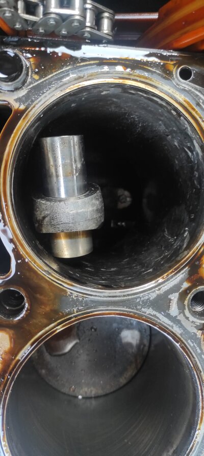

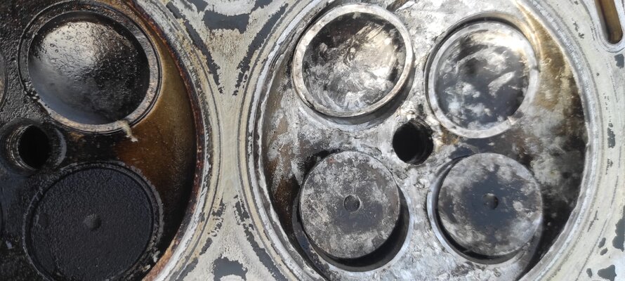

Richtig....Mir ist mein Motor um die Ohren geflogen.
Der Kolben Nr1 hat sich in Wohlgefallen aufgelöst und im Motor verteilt.
Um das zu sehen, habe ich den kompletten Kopf entfernt. An dem sind ja die Ösen für den Kran.
Dachte mir: vielleicht kannste ja noch was retten.
Die idee dahinter war: Kolben, Pleuel, und Lager wechseln und gut ists.
Aber das hatte sich nach dem Schadensbild ganz schnell erledigt.
Dann war ich zu bequem, den ganzen Schnotter wieder anzubauen. (die Halteösen für den Kran gabs ja nicht mehr.)

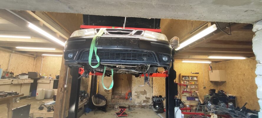

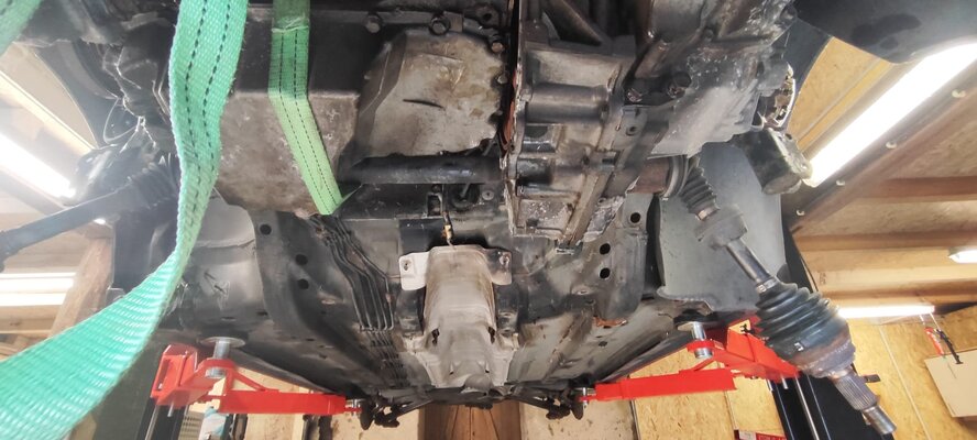

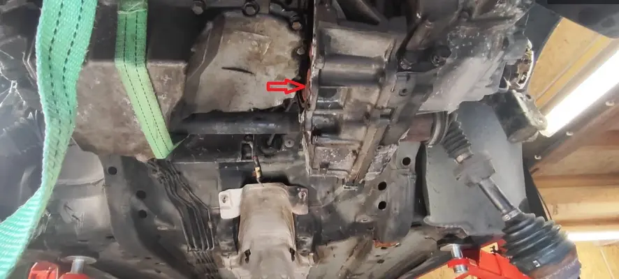

Also hab ich mir einen Brücke gekauft und den Motor mit einen fetten Spanngurt festgezurrt, damit ich den irgendiwe separat rausnemen kann.
WhatsApp Image 2024-07-05 at 17.17.18.jpeg#
Anhang anzeigen 274342#

Schön platzierter Kolben ^^
Ja der Kolben... er hat sich zerlegt und war dann überall zu finden. :rolleyes:
Bei der Zylinderwand war dann nix mehr mit honen.
Letztendlich war das Pleuel und die Kurbelwelle krumm.
