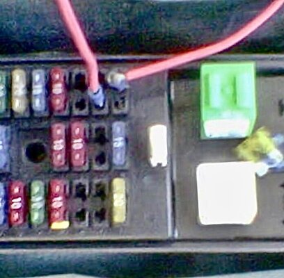

Danke für die schnelle Antwort. Beim Brücken gab es kein Pumpengeräusch - nur der Draht, den ich zum Brücken verwendet habe, wurde extrem heiß, und kokelte schon ein wenig an. Soll vermutlich auch nicht so sein….
Habe zuvor schon mal genau so überbrückt, als der Motor noch kalt war. Da startete er ganz nochmal (d.h, ohne zu überbrücken) wie auch mit Hilfe dieser Überbrückung - sprich, im kalten Zustand funktioniert die Überbrückung, im warmen nicht.

Wo und wie hast Du denn genau gebrückt? 30 auf 87 (oder 87b, da bin ich jetzt nicht ganz sicher)?
Bei 85 auf 86 (die beiden parallel gegenüber liegenden Kontakte) grillt man das Steuerteil.
Aber im Zweifel kann man ja auch einfach das Dauerplus der Antenne (nächstgelegene Quelle, die mir gerade so einfällt) mal testweise direkt auf die Pumpe legen.
Ich habe die Pumpe nach diesem „Vorbild“ (aus einem ganz alten Forumsbeitrag) gebrückt - ist glaube ich 30 auf 31.
Und danke für den Tip mit dem direkten Test mittels Antennenplus!

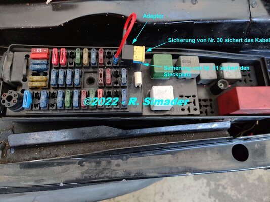

Der "Eingang" der Si 31 hängt direkt an der +30. Darüber läuft das Bremslicht. Paßt also soweit schon mal.
Benzinpumpe braucht außerdem auch ein Zündungssignal, damit sie vom Relais frei gegeben wird. Das Relais schaltet weg wenn kein Zündfunke da ist.
Ja, aber nicht, wenn gebrückt wird. Der "Ausgang" an Si 30 geht direkt (über Stecker H29-1 bzw. H33-1) zur BePu. Da ist kein Relais, Steuerteil oder sonst etwas weiter dazwischen.
