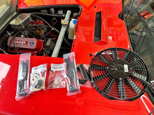

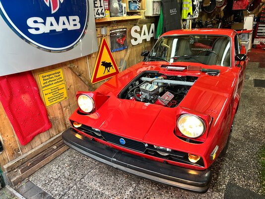

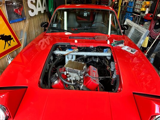

So..... Nun ein großes Update:
Ich habe heute mal eine größere Operation durchgeführt :)
1. der SPAL-Lüfter (drückend) wurde geliefert und eingebaut: WOW! Ein Unterschied wie Tag und Nacht! Es herrscht regelrecht Sturm im Motorraum, wenn ich ihn einschalte. Den vorigen Lüfter aus dem Internet habe ich ohne zu zucken im Hausmüll entsorgt ;-)
2. Thermostat und Temperaturfühler erneuert: Alles gut, Temperatur geht bis knapp vor Mitte des grünen Bereichs. Beide Teile stammen von SKANDIX, sagen auch etwas anders aus, als die verbauten.
Wie auch immer, es scheint nun alles gut zu sein!
Die Saison kann beginnen :-)
