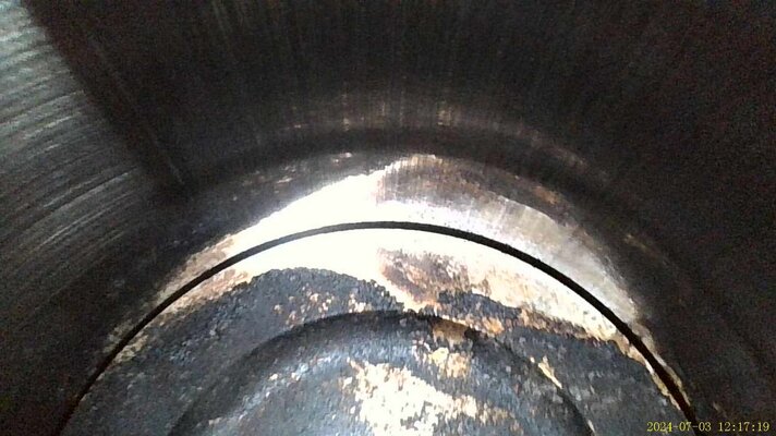

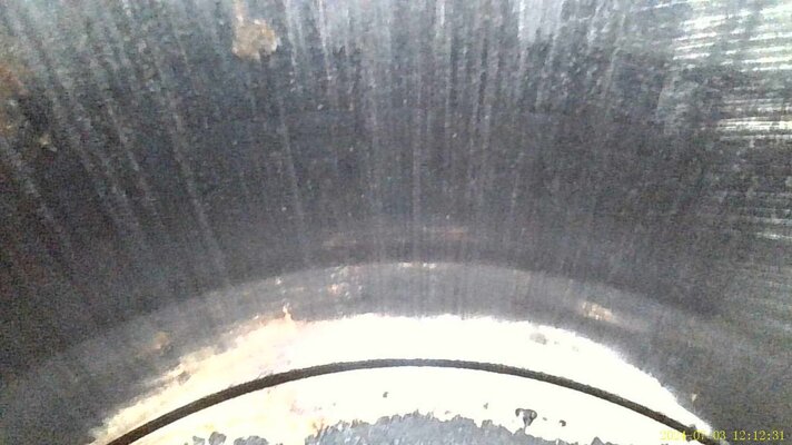

Ich habe mal mit dem Endoskop reingeschaut, alle Zyl., bis auf den 1. haben Fresserspuren Einlasseitig. Auf den Fotos sieht es weniger schlimm aus als in Natura. Im Randbereich re.u.li. sind deutlich die Hohnspuren zu sehen, läuft wohl auf einen neuen Block hinaus.
VG
Klaus
