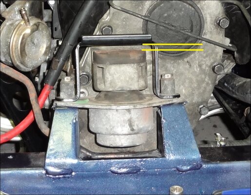

Dabei fiel auf das zwischen dem Gummiblock oben auf dem Lager und dem Blechbügel, der oben drüber sitzt, ca.6mm Luft sind. Gehört das so, ist also der Weg der dem Motor nach oben zugestanden wird?

Meinst Du das?
Ja, das ist der Weg, der dem Motor (bzw. Getriebe) nach oben zugestanden wird.
Bedingt durch Motorraum-Package und Belastung des Lagers.
Da er unter Moment ja am vorderen Lager zieht muss er eingebremst werden.
Sonst drückt dir 1. das Gestänge der Motorhaube die Verteilerkappe runter (mit interessanten Folgen für den Verteilerfinger) und 2. reißt das Getriebelager sehr schnell ein.
Meinst Du das?
Das ist genau das, was ich meinte, Danke.
Das der Bügel die Bewegung nach oben „einbremst“ ist einsehbar. Die Entwickler hatten (vielleicht) bei der Auslegung auch ihre Gründe.
Aber den Hub (die 6mm Luft plus den einen oder anderen Millimeter Verdrückung des Gummis), der dem hydraulischen Motorlager aufgebürdet wird, finde ich schon heftig.
Lassen die reinen Gummilager auch soviel Bewegung zu?
Oder ist dies vielleicht ein (der) Grund dafür daß die Hydraulischen weniger standfest sind als die Gummilager? Dann könnte eine Zwischenlage Gummi eventuell helfen.
