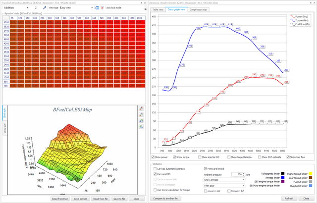

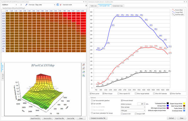

Da ich krankheitsbedingt etwas ausgefallen war kommt jetzt erst die Auflösung.
Es handelt sich um einen Softwarefehler.
Original-Software:
"Korrigierte"-Software:
Man beachte die zu hohe Gemischanfettung bei der "originalen" Software.
Durch diese Überfettung - gerade mit E85 besteht ein hohes Risiko, dass der Kraftstoff den Schmierfilm abwäscht.
Deshalb Augen auf beim Softwarekauf...
